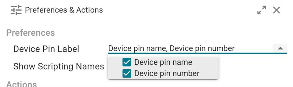

    我认为您为 SCI 选择的 GPIO 与引脚编号混淆。
    GPIO 编号/名称与引脚编号间的关系。

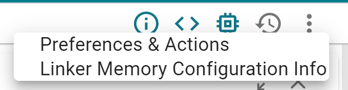

    尝试转到右上角的三个点、单击首选项和操作。
    然后:
    我认为该工具令人困惑、因为引脚编号和 GPIO 编号可能会被误解。
    NIMA
    宾戈! 这是一条令人厌恶的小曲线、因为我想不到任何其他引脚编号可以引用 GPIO。
    非常感谢!
    John、
    是的、默认情况下、我请求 TI 提供 CCS/SysConfig 来启用 GPIO 名称! 在下一个版本的工具中、我们应该默认启用此功能!
