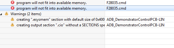

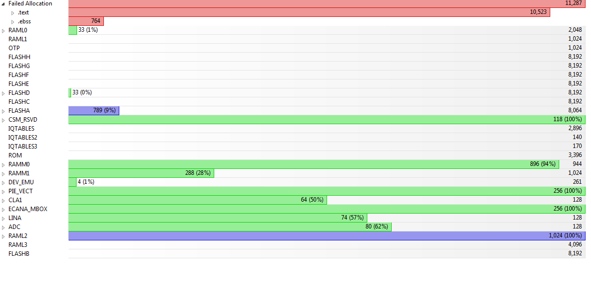

我正在尝试调试 LIN 通信、并希望查看函数内具有断点的值、并打印一些值。 但是、当我添加 printf 语句后、似乎就会耗尽内存。 我认为下面的图片解释了我在内存段上遇到的错误。 FLASHA 和.bss 已过载。 有人能帮我解决这个问题吗? 我可以扩展哪种内存以及多少内存? 这种 b原因 的永久解决方案是什么、因为我想添加5-6个 print 语句以检查控制台中的某些值。

    谢谢 Mark、我仍然遇到同样的问题。 我无法理解为什么 printf 语句会将其过度加载。 我解决了.bss 问题、但在 CMD 行中仍然存在该问题。
    .text :> FLASHA PAGE = 0
    如何增大其大小?
    Gaurav、
    您可以通过3种方式中的任何一种来增加.text 段的内存分配、如 Wiki 页面上所述:
    processors.wiki.ti.com/.../C28x_Compiler_-_Understanding_Linking
    1.您可以将连续存储器段组合成一个块:
    FLASHE_F:原点0x0310000、长度= 0x010000 /*合并的 FLASHE 和 FLASHF */
    2.将.text 段拆分为多个存储器段:
    .text:>> FLASHA | FLASHB | FLASHC、PAGE = 0
    3.将.text 作为一个整体分配到它完全适合的第一个存储器中:
    text :> FLASHA | FLASHB | FLASHC
