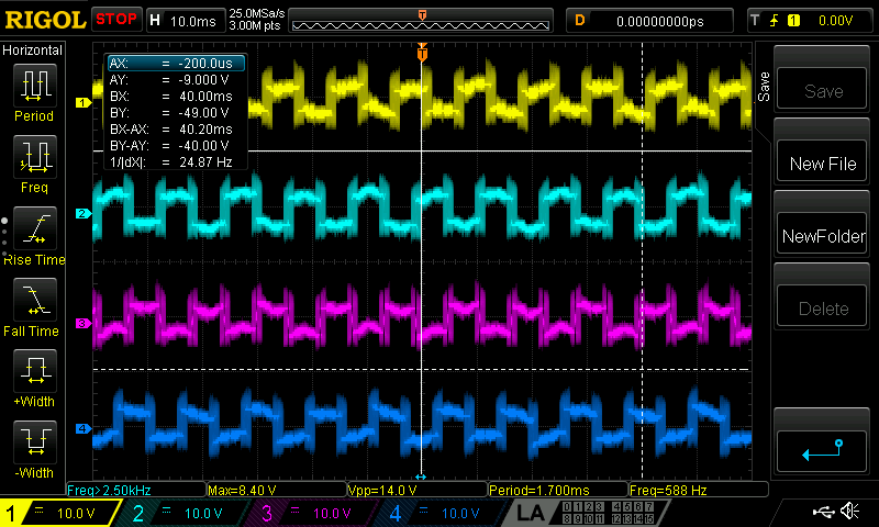

几天以来、我一直在尝试使用设置的 LaunchpadXL F28069和 BoostXL DRV8301驱动程序来运行 PMSM 泵电机、但至今未成功。 我完成了 InstaSPIN FOC 实验项目、只成功地配置电机、以便有时产生未经优化的非原发性运动、并使我的电机加热至极端温度。 问题是我找不到正确的电机参数、并且我只能获得有限的电机信息。 我在 DRV8312-Dev-C-KIT 上看到了使用一些设置和更平滑一点的电机转动、但我无法可靠地重现这些结果。
电机规格:
该设备是一个非常小的医用血液泵、用于植入心脏左心室、该泵实际上包含两个用于转动磁叶轮的 PMSM 电机。 您可以在此专利应用中看到泵内部的一些技术图: www.google.de/.../US7976271
建议的工作范围为大约1000-5000rpm。 遗憾的是、我没有详细的电机规格或数据表。 原始制造商的控制硬件在2580rpm 时测得的正常运行功耗为3.8W。 在使用原始控制器进行测试期间、以下电机相位的示波器读数让我相信泵用电机的额定电压为12-15V:
我之前曾尝试使用带24V 电压的 BoostXL 板运行电机、这说明了热量的累积。 更改为12V 时、Launchpad 电路板的首次启动令人惊讶地在600rpm 转速下提供了迄今为止最佳的结果、但仍然很慢且充满电、但我无法使用相同的配置重现结果。 (为此、我使用 lab11d 来同步运行两个电机、我还成功地在24V 的 DRV8312-Dev-C-Kit 上以1500-2500 rpm 的转速平稳运行单个电机、具有高发热能力)

    由于您的电机是电感极低的高速电机、因此您需要使用 lab02c 来首先识别电机参数、以获取正确的电机参数并首先在 user.h 中进行设置。 并在 user.h 中将 PWM 频率设置为45kHz、如下所示。
    #define USER_PWM_FREQ_kHz (45.0)
    #define USER_NUM_PWM_TICKS_PER_ISR_TICK (3)
    您需要设置正确的参数、以使电机在识别过程中平稳运行。
    #define USER_MOTOR_RES_EST_CURRENT (1.0)
    #define USER_MOTOR_IND_EST_CURRENT (-1.0)
    #define USER_MOTOR_MAX_CURRENT (3.0)
    #define USER_MOTOR_FLUX_EST_FREQ_Hz (60.0)
    Lab11d 使用周期移位来改善 ADC 采样当两个电机使用相同的 PWM 频率时、您可以将移位时间设置为大于电流和电压采样和转换的总和时间的任何值。 "halfPeriod_cycles">1"是移位时间的参考值,而不是关键设置。
    感谢您的建议。 遗憾的是、我仍然无法正确识别电机。 即使使用您提供的值或其他组合、在 lab02c 中识别期间电机仍不会转动。
    你有什么其他想法我可以尝试什么吗?
    最后、是否可以完全放弃使用 InstaSPIN 库、只需在两个 BoostXL DRV8301插件上使用 PWM 曲线手动设置3个电机相位? 我会失去速度和扭矩控制的所有优点、但在哑铃开环中运行电机将比此时的情况更好。
