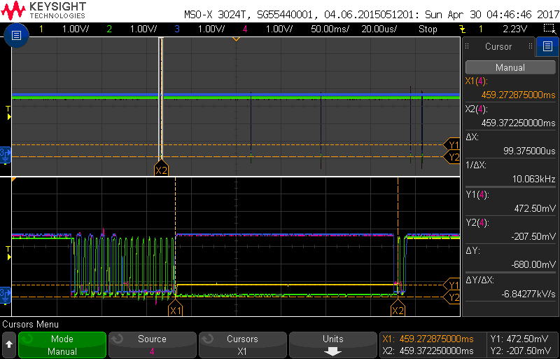

我们有一个在连接调试器并在 CCS 中执行时工作良好的应用程序。  从闪存执行10次中的3次时、应用程序也可以在没有调试器的情况下工作。 我们的 F28069通过 I2CA 模块从 BQ34z100电量监测计中检索数据。  首先、将 BQ 的地址放置在 I2C 总线上 、然后放置相关的数据寄存器。
当从闪存执行时、在第二个时钟高电平转换后、模块将时钟线保持为高电平、而不会返回到完成将寄存器地址放在总线上的操作。
从 RAM 执行时从未发生过这种情况。

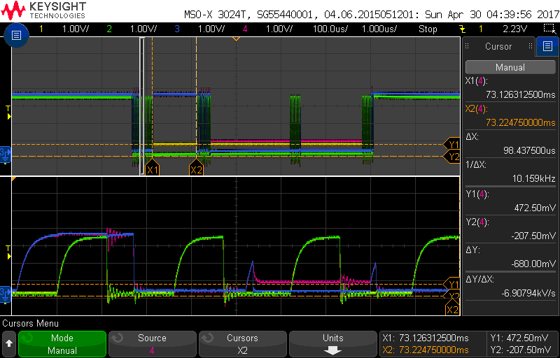

下面是从 RAM 执行和闪存执行之间的屏幕截图。
在 RAM 下正常运行
从闪存执行时的操作
请注意、捕获右侧的数据寄存器地址只有2个时钟、并且保持高电平的时间超过100ms、这是不可接受的。

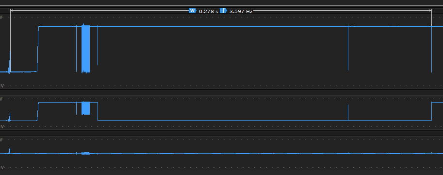

    图1.  连接到调试器时、使用功能 I2C 模块进行标准读取的特写视图(SDA-顶部、SCL -底部)。
    图2. 从闪存引导 I2C。

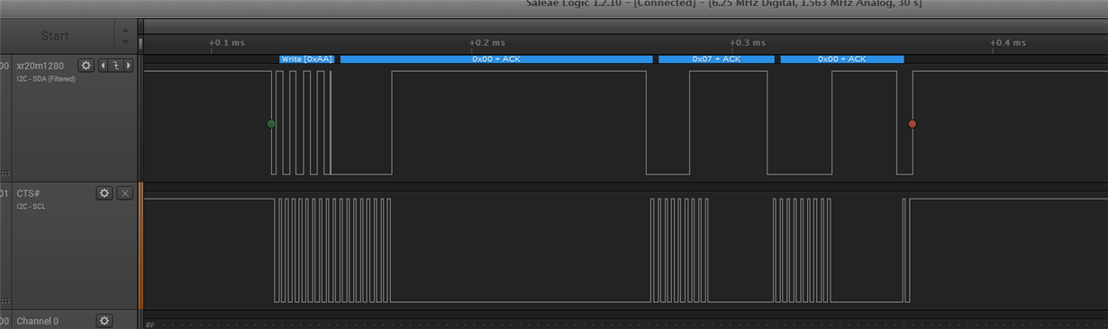

    图3. 模拟 启动捕捉。
    最后、我们后退了一步、并观察了启动的发生方式。 当从调试器运行时、 I2C 器件在加电后连接几秒钟、可能几分钟、然后目标运行。   在独立模式下运行时、会加电、大约65ms 后、C2000会与 errant BQ 器件的 I2C 通信。  BQ 从器  件从初始上电开始有一个250ms 的通信超时,如果尝试读/写时,它显然会将时钟线拉低--拉低它。 在示波器上、通过从器件附近的 I2C 线路上的串联电阻器验证了这种行为
    我找到了这个时钟拉伸线程、但很惊讶 C2000 I2C 模块不支持它。
    http://e2e.ti.com/support/microcontrollers/c2000/f/171/p/323066/1125666
    您会注意到、我们已经在进行伸展动作时超时的情况下对其进行管理。 我们已采取进一步措施来减轻这种拉伸、尽管这种拉伸更为复杂、但我们已能够避免这种行为。
