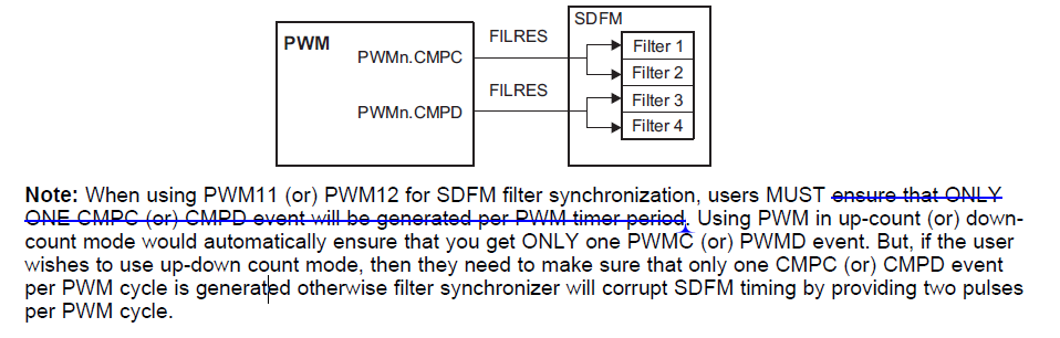

在28377的 SDFM 模块中、数据处理单元可以通过 EPWM11 CMPC 或 CMPD 事件,进行同步、但如图,所示、我们必须确保每个 PWM 周期只生成一个事件。我的问题是
如何确保 ePWM 在递增-递减计数器模式下工作时做到这一点?谢谢!

    您可以使用下面的 PWM 寄存器位域来实现此目的。
    1) ETSEL.SOCASEL (或) SOCBSEL
    2) 2) ETSEL.INTSELCMP
    曼诺伊

    这组是 SoC 的配置。 该 SoC 启动 ADC 转换、该信号可以同步 SDFM 模块吗? 谢谢!

    我在先前的建议中犯了一个错误。 您应该尝试配置以下寄存器。
    1) ETSEL.INTSEL
    2) 2) ETSEL。 INTSELCMP
    曼诺伊

    我认为 EPWM11的同步是 CMPC 和 CMPD 事件(当 TBcount 等于 CMPC 或 CMPD 时、将发生同步。 sdfm 模块将复位。)、同步源不是 CMPC 和 CMPD 的 intterupt。因此、我认为 sdfm 模型的同步注意到执行 ePWM 的 ET 子模型。

    几年前、我使用此功能在 UP_DOWN 模式下实现了1个 CMPC 事件。 因此、我合理地确定这应该起作用。 您是否尝试了建议的解决方案?
    -Manoj
    您好,Manoj
    我会尝试您的建议、然后我会告诉您结果、谢谢!
