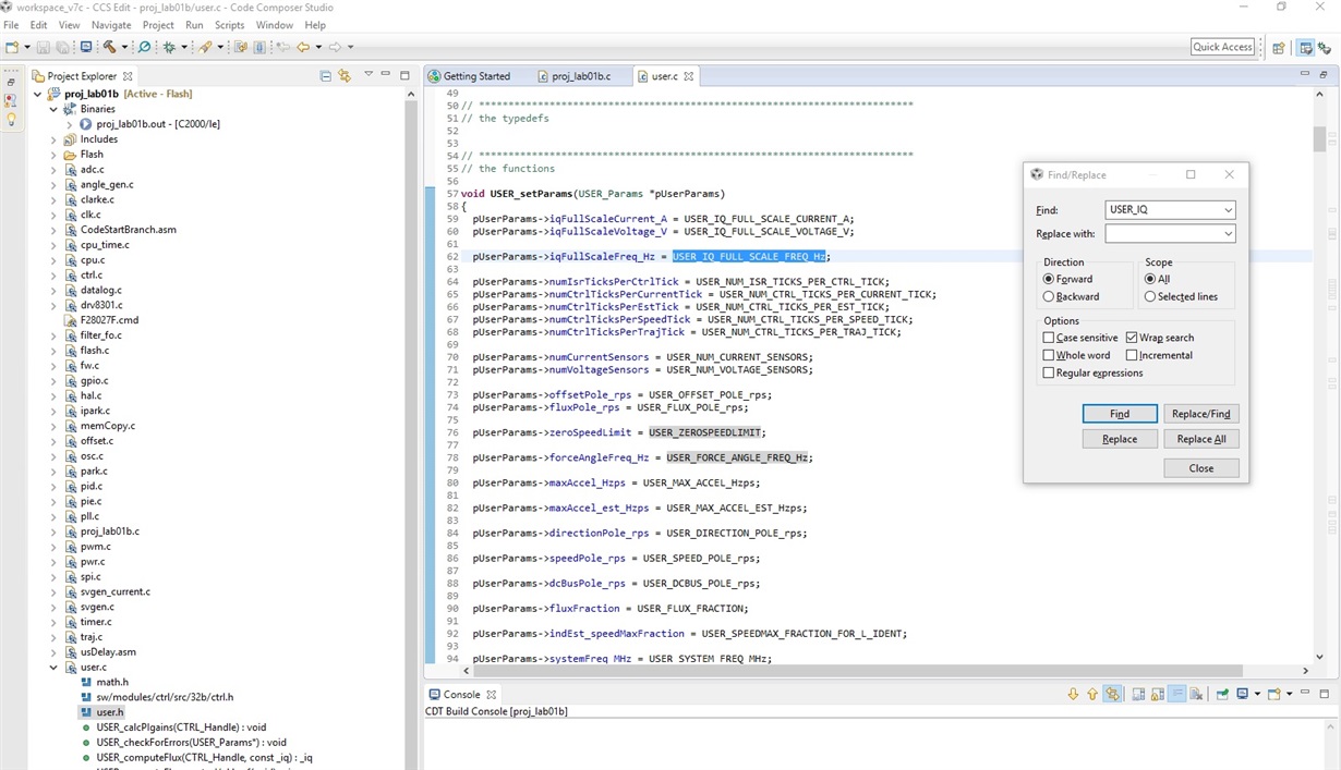

    我在配置软件时遇到问题。
    实验1非常简单、提供了所有必需的指令、这些指令与100%不匹配、但我能够运行它。 实验1b 首先给出了一些代码。 我不知道在哪里可以找到应该使用此代码修改的文件、或者我是否需要硬件输入。
    关于上面提到的第76.2章、它说要修改 user.h 中的几个值 我 包括了该页面的屏幕截图、该页面链接到一些宏。
     我要删去 该字并以如下所示的值取代
    pUserParams->iqFullScaleFreq_Hz = 800;
    或者,我应该在以下位置编写一个配置:
    #define USER_IQ_FULL_SCALE_FREQ_Hz 800。
    我是否有机会安排参加有关此主题的培训、或许是 现场演示?
    尊敬的 Carlos:
    您显示的图片是 user.c 源文件、但需要更改的值位于随附的头文件 user.h 中。 所有编辑都应该在 user.h 中完成-这个文件本质上成为针对电路板和电机组合的"唯一标识符"。

    好的一点、因此我找不到#includes 的原因。
    实际上、当我尝试打开 user.h 时、user.c 会变为原来的状态。
    我是否必须在 CCS 外部的文本编辑器上编辑 user.h、或者是否缺少内容?
    不可以、它应该能够在 CCS 中编辑。 通常、user.h 位于 C:\ti\motorware\motorware_1_01_00_18\sw\solutions\instaspin_subfolder\boards\boostxldrv8301_revB\f28x\f2802xF\src 中、但对于此 TI 设计(使用 DRV8303)、您可能需要在 user.h 条目中为"\f28027F"创建一个附加条目
