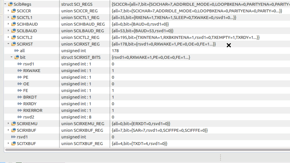

    您好、Cody、
    随附的是寄存器的打印屏幕。
    当处于正常运行状态时、仅设置 rxWAKE 寄存器。
    当我遇到此错误时、是否有任何标志或标志应该清除? 如果是,我应该如何重新启动通信?
    布鲁诺
    FE 是"帧错误"、这通常意味着违反了起始位或停止位时间。
    BRKDT 是"中断检测"错误、表示 SCIRX 线路被保持在低电平至少10位时间。(这表示一个停止位丢失)
    要复位 SCI 模块、应清除、然后设置 SCICTL1的"SW RESET"位。
