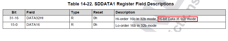

    另一个问题是有关 SDDATA 寄存器的问题。
    在28377的数据表中,SDDATA 的说明,DATA16代表16b 模式下的16位数据。
    但是、在 C:\ti\controlSUITE\device_support\F2837xD\V210\F2837xD_examples_CPU1\sdfm_PWM_SYNC_CPU 的示例编程中、结果会像这样读取。  filter1_Result[loopCounter1]= SDFM1_READ_filter1_DATA_16BIT;其中 #define SDFM1_READ_filter1_DATA_16BIT  *(UINT16 *) 0x5E17。
    因此 SDFM1_READ_filter1_DATA_16BIT 代表 Sdfm1Regs.SDDATA1.bit.DATA32HI。然后我设置 Filter1_Result[Counter1]=Sdfm1Regs.SDDATA1.bit.DATA32HI;结果与 Filter1_Result =Sdfm1REGs.SDDATA1.bit.DATA32HI 相同;结果与 Filter1_Result =LoopFIT_DATA_read_loopFIT_data_read_read_data=Sding1;结果= Filter1
    数据表中的描述是错误?

    16位模式:0x5E17中提供滤波器输出
    32位模式:滤波器输出在0x5E16和0x5E17中可用。
    在32b 模式下、0x5E16应保持高位16b
    0x5E17应在32b 模式下保持低阶16b
    曼诺伊
    你好! 曼诺伊
    您的答案是16位模式:滤波器输出在0x5E17中可用
    0x5E17表示 Sdfm1Regs.SDDATA1.bit.DATA32HI。 这与数据表上的描述不一致。 Sdfm1Regs.SDDATA1.bit.DATA32HI 寄存器是32位模式下滤波器输出的16位。

    震惊了、
    我明白你的观点。 我将在下一版 TRM 中对此进行更正。 以下是正确的描述:-
    曼诺伊
