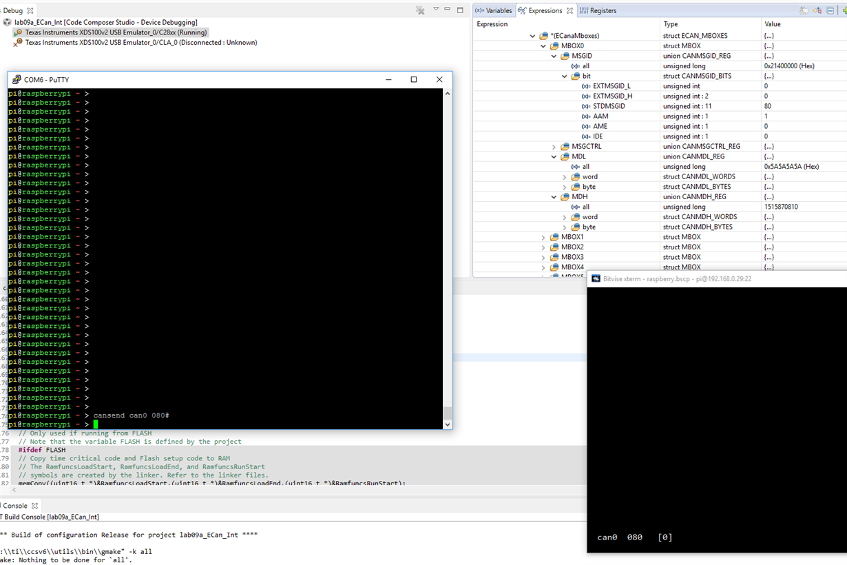

我想通过 CANbus 或任何其他串行通信设置速度和 Iq 值。
此外、接收总线电压、电流和电机转速等信息。
我该怎么做? 我应该从哪里开始?
非常感谢。 此致
高贵。
    我在使用 CAN 通信提供速度参考方面做了一些工作。  实际上在与您完全相同的硬件上- DRV 8301和 F28069M。 TI 有一个 can.h 文件、但没有可用的.c 文件、我编写了自己的文件。 此外、如果您希望 CAN 与硬件抽象层连接、则还需要修改更多的文件(这会影响其他项目的编译方式)。
    首先、无论实施如何、在 hal.c (HAL_setupGpios)中的 GPIO 初始化中、需要更改/添加以下代码:
    // CAN
    GPIO_setMode (obj->gpioHandle、GPIO_Number_30、GPIO_30_Mode_CANRXA);
    GPIO_setMode (obj->gpioHandle、GPIO_Number_31、GPIO_31_Mode_CANTXA);
    请注意、由于此配置、LED 2 (我认为)将不再亮起。
    其次、无论具体实施情况如何、都需要启用 CAN 外设的时钟(正常的 halal 函数会禁用它):
    在 HAL_setupPeripheralClks 中:
     CLK_disableEscanaClock (obj->clkHandle);更改为 CLK_enableEscanaClock (obj->clkHandle);
    最后、假设您要使用 code composer 进行编译、则需要将创建的 ca.c 文件添加到.project 文件中作为链接。
    如果您想像我一样将其与 HAL 连接、则需要执行以下操作。 其中一些代码可能会被修改为更简化/更高效;我很快地将它们放在一起。
    您需要更改的一些内容包括添加 HAL 函数以接收特定消息(我有一个用于接收 RPM 命令;您可能需要两个用于接收速度/IQ)。 如果您正确设置消息 ID 和数据长度并使用正确的邮箱、您应该能够使用此处的传输功能轻松发送总线电压、电流和电机转速。 您还需要更改位时序配置、以及要用于数据接收/发送的邮箱(此代码使用前16个用于发送、后16个用于接收)。 我没有对本地接受屏蔽或时间戳寄存器执行任何操作;但是代码有对它们的句柄、因此您可以编写 CAN 函数/ hal 函数、以便在需要时使用它们。
    CAN.c:
    您将需要进行的更改:将 CANBTC 寄存器更改为波特率的正确值。

    大家好、
    帮助我解决"应答远程请求"问题。
    I 设置 MailBox0 MD = 0、
    ID = 80、IDE = 0、AME = 0、AAM = 1。
    MDL = 0x5A5A5A、MDH = MDL = 0x5A5A5A。
    我没有得到答复。
    谢谢你。
    Andrew。
