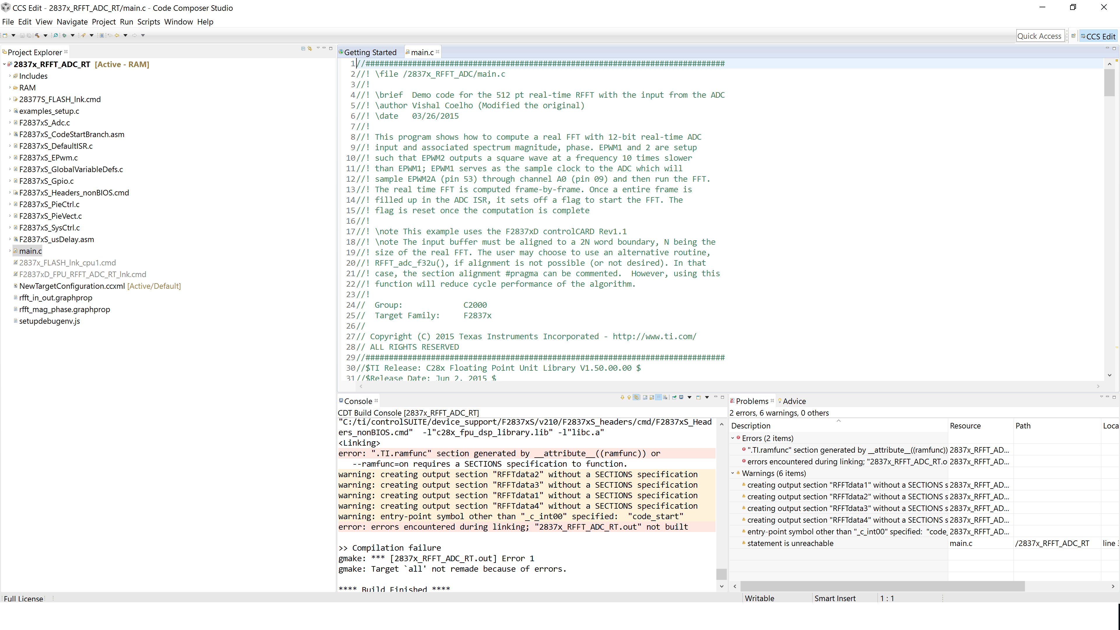

    感谢你的帮助。 根据您所说的内容、我编辑了项目、但有2个错误:
    错误:".TI.ramfunc"段由__attribute__((ramfunc))或生成
    --ramfunc=on 需要段规范才能运行。
    警告:创建不带 SECTIONS 规范的输出段"RFFTdata2"
    警告:创建不带 SECTIONS 规范的输出段"RFFTdata3"
    警告:创建不带 SECTIONS 规范的输出段"RFFTDATa1"
    警告:创建不带 SECTIONS 规范的输出段"RFFTdata4"
    警告:指定了"_c_int00"以外的入口点符号:"code_start"
    错误:链接期间遇到错误;未生成"2837x_RFFT_ADC_RT.out"
    >>编译失败
    Gmake:***[2837x_RFFT_ADC_RT.OUT]错误1.
    gmake:目标`全部'不会由于错误而重制。
    ****构建完成****
    Amin

    Amin、
    如果您使用的是原始 cmd 文件、那么您会收到这些"警告:在没有段规格的情况下创建输出段"RFFTdatax"警告也很奇怪。 有时、当您更改 CCS 属性中的器件时、它会自动更改您的 cmd 文件并排除原始文件。 您能否确保这不会发生在您身上? 确保未从编译中排除 cmd 文件。
    惠特尼
    还可以,但它不起作用,
    Amin

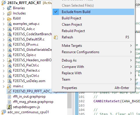

    您的图像未通过。 是否可以尝试再次发送?
    惠特尼
    谢谢。 我认为您需要从工程中删除28377S_FLASH_lnk.cmd 和2837x_flash_lnk_cpu1.cmd、然后右键单击 F2837xD_FPU_RFFT_ADC_RT_lnk.cmd、并取消选中"exclude from build"复选框。
    惠特尼
    惠特尼
    它运行良好。 感谢你的帮助。
