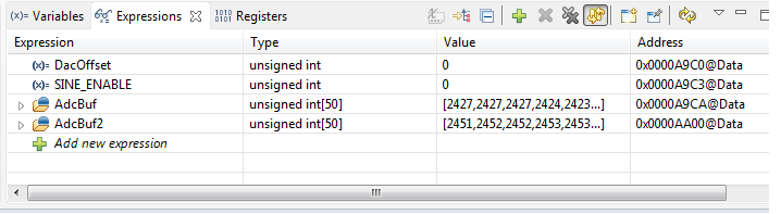

如图所示、AdcBuf 和 AdcBuf2几乎相等、这表示 PPB1未修改 AdcaResultRegs.ADCRESULT0

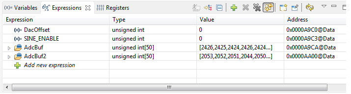

当通过更改 AdcaRegs.ADCPPB1CONFIG.bit.CONFIG = 1将 PPB1与 SOC1关联时、如下图所示、这些值将被修改。
那么、我的问题是:当与 SOC0进行关联时、为什么 PPB1不会改变 AdcaResultRegs.ADCRESULT0值?

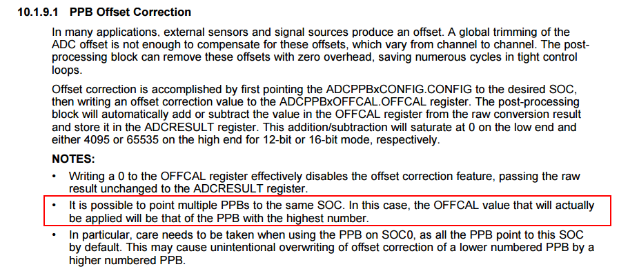

    您好、Jose、
    请参阅 TRM 中的此注释:
    我认为所有 PPB 都是以配置为指向 SOC0的默认值开始的。  由于 PPB4优先、如果您配置 PPB1、它将无法写入其 OFFCAL 值。  您可以将 PPB2到 PPB4指向其他一些 SOC、也可以改用 PPB4。
    Devin Cottier、您好!
    非常感谢。
    你解释了情况、我明白了。
