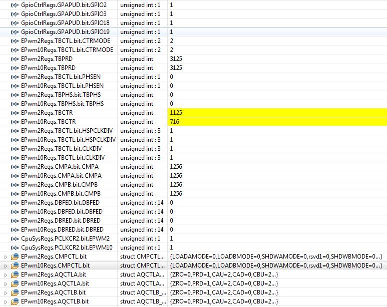

我在配置 LaunchPad_F28377S 上的 PWM10和 PWM11以生成信号时遇到问题。
 根据示例 ePWM_UP_AQ_cpu01.c、我可以配置 PWM 4、6、8、但无法对 PWM 10、11进行配置。
我的代码下面。 也许有人帮助我解决这个问题。 我发送了很多时间来解决它。
Dariusz

    尊敬的 Dariusz:
    您能否详细说明这是如何工作的? 软件是否无法编译? 代码是否运行、但 ePWM10和 ePWM11寄存器未正确配置? 代码是否看起来正常运行、但您在器件引脚上看不到信号? 您是否在器件引脚上看到信号、但它似乎未达到预期的接头位置? 还有事吗?
    尊敬的 David
    我对您的问题有解答:
    1.软件编译失败吗?
    否 我在编译阶段没有任何错误。
    2.代码是否运行、但 ePWM10和 ePWM11寄存器未正确配置?
    我比较了 PWM2和 PWM10之间的寄存器状态。 有一种配置方式。
    结果是:我可以在 PWM2上看到 PWM 脉冲、但 PWM10不工作。 寄存器状态。
    是的。
    我不知道你我的是什么。
    我进行了测试。 我使用 GPIO18 I 19 (PWM10) 作为切换模式。 我观察到的输出信号。 因此通道工作正常
    Dariusz

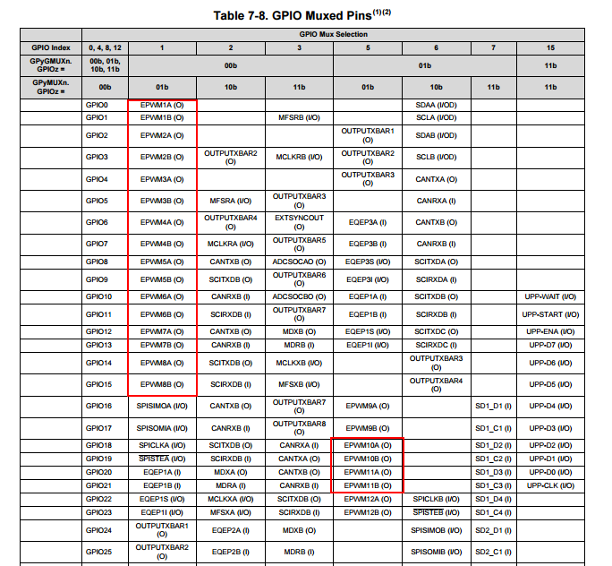

    尊敬的 Dariusz:
    这是否可以用于 ePWM10和11的多路复用器位置?
    这两种模式的多路复用器位置相同、但您需要将 ePWM 10和11的 GMUX 设置为1。
