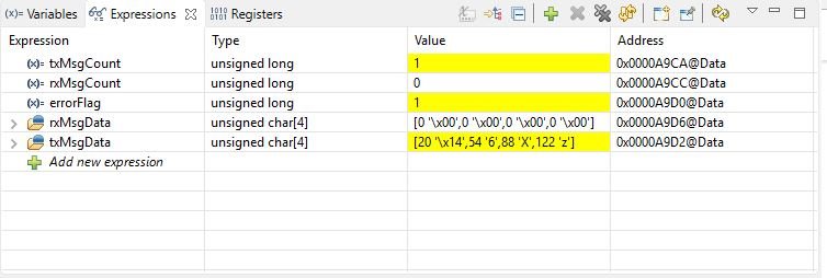

大家好、我想使用 CAN_EXTERNAL_Transmit。c 来测试 CAN 总线
我将 MCP2551 (CAN 收发器)的2与 LAUNCHXL-F28377S 一起使用
结果是
这是我的源代码

    您好、Kanthanet、
    看起来 CANB 没有接收到任何消息、因此错误标志被置位。  请彻底检查  并检查您与所使用的 MCP2551收发器的连接、以确保 CANTX、CANRX 和 CANL、CANH 连接正确。  如果任一连接被反接、那么发送/接收环路将不起作用。  ID 确实检查了您为 CANA 和 CANB 设置的 GPIO 配置、它们看起来是正确的。 我不熟悉 MCP2551、但还要确保电平与3.3V I/O 兼容、与28377相同。
    我可以提出的一个建议是在 LaunchPad 中使用板载收发器。  默认情况下、SN65HVD234D 收发器通过 GPIO70和71连接到 CANA。  这将是传输模块。  CAN 总线在 J12中可用、并且这已经有120欧姆端接电阻器。  您必须使用另一个收发器将 CANB 连接到 CAN 总线、并且您可能可以复制板载 SN65HVD234D 的同一电路。  最好将 SN65HVD234D 的参数与 MCP2551进行比较、尤其是在级别上、以确保它们兼容。
