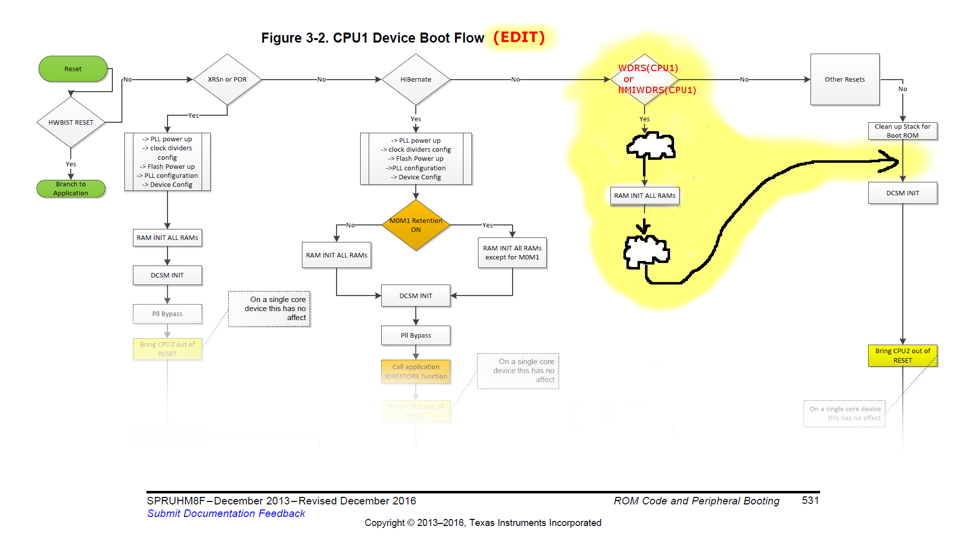

Q1:TRM、spruhm8f、p531、图3-2。
Q1-1: 实际上 、复位会导致{WDRS (CPU1)或 NMIWDRS (CPU1)}初始化所有 RAM。 正确吗?
Q1-2: 严格地说、我认为该图没有显示上面的点、即"{WDRS (CPU1)或 NMIWDRS (CPU1)}将初始化所有 RAM "。 正确吗?
Q1-3: 是否有任何 RAM 资源未由{WDRS(CPU1)或 NMIWDRS(CPU1)初始化?  我的客户正在寻找它。

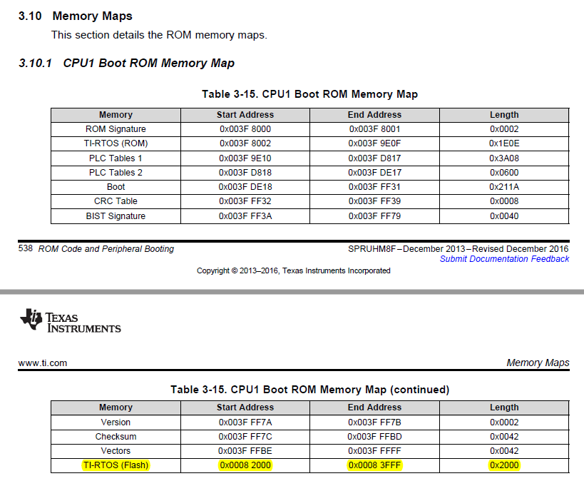

Q2:TRM、spruhm8f、p538、表3-15
请告诉我为什么为 TI-RTOS (闪存)保留此地址?  地址是出于任何原因必需的? 就像一些回调的入口点?
    [引用] Q1-1: 实际上 、复位导致{WDRS (CPU1)或 NMIWDRS (CPU1)}会初始化所有 RAM。 正确吗? [/报价]
    是的、没错。
    [引用] Q1-2: 严格地说、我认为该图未显示上述要点、即"{WDRS (CPU1)或 NMIWDRS (CPU1)}将初始化所有 RAM "。 正确吗? [/报价]
    这似乎是正确的。 我将讨论这一点。 表3-10. TRM 中的引导 ROM 复位原因和操作对此进行了更好的解释。
    [引用] Q1-3: 是否有任何 RAM 资源未由{WDRS(CPU1)或 NMIWDRS(CPU1)初始化?  我的客户正在寻找它。 [/报价]
    所有 RAM 位置被初始化。 客户需要多少个未由 WDRS 和 NMIWDRS 初始化的位置?
    请告诉我为什么为 TI-RTOS(闪存)保留此地址?  地址是出于任何原因必需的? 就像一些回调的入口点? [/报价]
    TI-ROTS 使用该空间、因此保留(仅在使用 TI-RTOS 时)。 如果客户未使用 TI-RTOS、则可供客户使用。

    Q1-3:
    n>是否有任何 RAM 资源未被{WDRS (CPU1)或 NMIWDRS (CPU1)初始化?  我的客户正在寻找它。
    v>所有 RAM 位置均已初始化。 客户需要多少个未由 WDRS 和 NMIWDRS 初始化的位置?
    n>我稍后会报告。 (期望保留位...) >>>(编辑:) 最少2字节。
    n>请告诉我为什么为 TI-RTOS(闪存)保留此地址?  地址是出于任何原因必需的? 就像一些回调的入口点?
    v>此空间由 TI-ROTS 使用、因此保留(仅当使用 TI-RTOS 时)。 如果客户未使用 TI-RTOS 、则可供客户使用。
    n>是否只是“因为保留”? 如果您能解释 TI-RTOS 闪存部分锚固在此处的背景、我们将不胜感激。 我们正在研究此部件的 TI-RTOS。

    Q1-3:
    n>最新的问题是,是否有任何 RAM 或寄存器未被{WDRS(CPU1)或 NMIWDRS(CPU1)初始化?  最少2个字节。
    Q1-4:
    请给你建议吗?  我的客户倾向于使用 DS、TRM 或 wiki 等正式 TI 材料仔细检查您的回复[Q1-3]。
    我们找到了另一个线程 https://e2e.ti.com/support/microcontrollers/c2000/f/171/t/424691  ,然后我的客户喜欢使用尽可能多的位。
    Q2:TRM、spruhm8f、p538、表3-15。
    n>请告诉我为什么为 TI-RTOS (闪存)保留此地址?  地址是出于任何原因必需的? 就像一些回调的入口点?
    v>此空间由 TI-ROTS 使用、因此保留(仅当使用 TI-RTOS 时)。 如果客户未使用 TI-RTOS、则可供客户使用。
    Hideaki-San、
    [引用] n>最新的问题是,是否有任何 RAM 或寄存器未由{WDRS(CPU1)或 NMIWDRS(CPU1)}初始化?  最少2个字节。 [/报价]
    我们有 HIBBOOTMODE 和 IORESTOREADDR 寄存器、用户可以使用它们来实现此目的。 请注意、这些寄存器用于休眠用例、因此仅在不使用休眠功能的情况下可供用户使用。 休眠是此器件上的另一种低功耗模式。
    TRM 的"2.3.3上电复位(POR)"部分对此进行了介绍。
    [报价] n>是否只是“因为保留”? 如果您能解释 TI-RTOS 闪存部分 锚固在此处的背景、我们将不胜感激。 我们正在研究 此部件的 TI-RTOS。 [/报价]
    我们在 BootROM 中有 SysBIOS 的一部分、也有一部分进入闪存(也有用户特定的设置)。 我们需要将它们链接 到特定的存储器位置、以便 ROM 中的代码可以使用它们、因此保留闪存的特定部分。 如果您正在寻找一些更具体、更详细的信息、那么我需要向 SDO 团队寻求帮助。 请告诉我。
