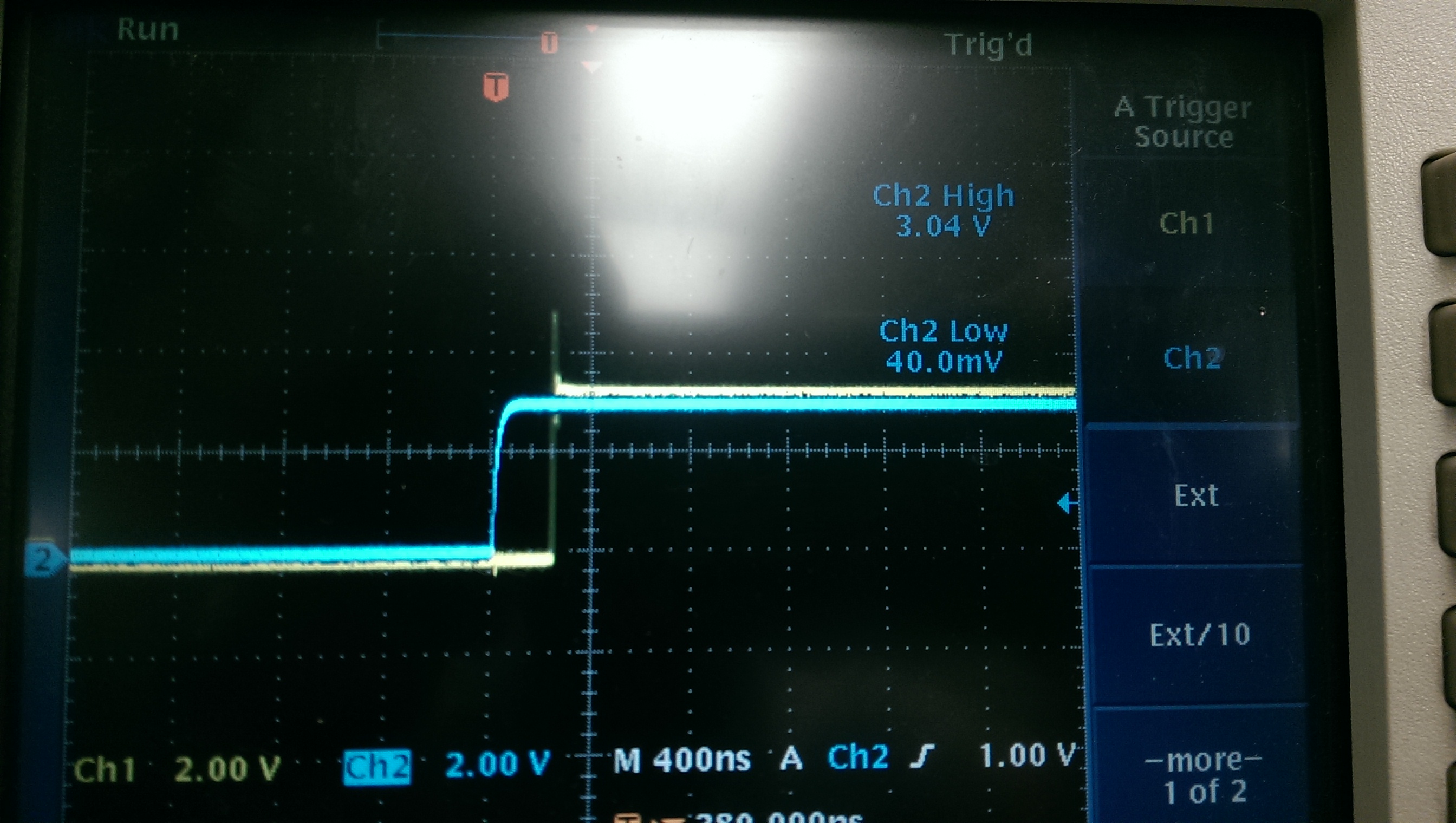

我正在使用 XINT1从频率为100kHz 的方波生成外部中断。 我的代码中有一个 ISR、当 XINT1检测到任何转换时、它将被启用。 在该 ISR 中、我将切换 GPIO 引脚、观察示波器上的输出。 我所面临的问题是、GPIO 引脚的低电平到高电平转换延迟了250ns、我希望 GPIO 尽快切换。 有人能提供帮助吗? TMS320F28335中的 GPIO 切换速度有多快?
Nikhil

    我面临一个问题、 每当我在 GPIO 引脚(我已配置为 XINT1)上的输入信号(100kHz 方波)从低电平转换为高电平时,为什么我的 GPIO 引脚(我已配置为输出)需要250ns 才能从低电平转换为高电平。
    我想知道这是否与中断服务例程有关-在到达中断服务例程的第一行之前、会涉及一些延迟。 您可能会看到与此相关的内容。 您是否在 C2000存档技术讲座的 F28335中看到过中断的写操作? processors.wiki.ti.com/.../C2000_Archived_Workshops -> F28335 ->学员指南->第4章(中断)[我记得...]
    您好 Todd、
    我阅读了存档的实验课程的中断部分。 我发现、在进入 ISR 之前、外部中断至少需要16个周期(100ns)。 这可能会解释延迟的一部分。 我想,延迟的另一部分是因为所涉及的等待国。
    感谢  Todd 的帮助。
    Nikhil

    嗨、Tommy、
    我正在使用外部中断(频率为100kHz)来切换 GPIO30的状态(配置为输出引脚)。
    这是我的代码:
    //GPIO30作为输出
    GpioCtrlRegs.GPAMUX2.bit.GPIO30 = 0;//GPIO30
    GpioCtrlRegs.GPADIR.bit.GPIO30 = 1;//输出
    //GPIO21作为输入
    GpioCtrlRegs.GPAMUX2.bit.GPIO21 = 0;// GPIO
    GpioCtrlRegs.GPADIR.bit.GPIO21 = 0;//输入
    GpioCtrlRegs.GPAQSEL2.bit.GPIO21 = 0;// XINT1同步到 SYSCLKOUT
    //GPIO21为 XINT1
    GpioIntRegs.GPIOXINT1SEL.bit.GPIOSEL = 0x0015;// XINT1为 GPIO0
    XIntertRegs.XINT1CR.bit.Polarity = 01;// XINT1极性配置
    XIntertRegs.XINT1CR.bit.ENABLE = 1;//启用 XINT1
     EDIS;
    中断空 XINT1_ISR (空)
    counterxint++;
    GpioDataRegs.GPATOGGLE.bit.GPIO30=1;
    PieCtrlRegs.PIEACX.ALL = PIEACK_Group1;
    EINT;
    蓝色曲线表示外部中断、黄色曲线表示我的 GPIO30的输出。 我希望尽可能缩短它们之间的时间间隔。

    否 ePWM 不起作用、因为我必须使用外部信号(来自控制板的感应信号)来生成中断。
    Nikhil
