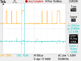

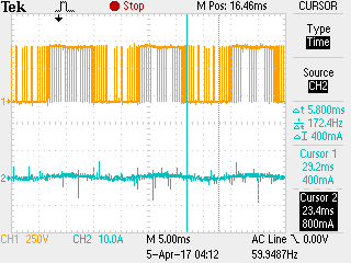

由于 PWM 驱动器和/或 PWM 外设、我很难实现这些方案。 似乎我不能有0%的占空比(钳位到负总线)。 当我将比较寄存器 CMPR1..3限制为计时器1周期 T1PR 时、我能够钳制到负总线、但电流波形失真。 如果我将比较寄存器 CMPR1..3限制为计时器1周期(T1PR - 1)、则电流波形是令人满意的、但当输出应钳位到负总线时、会以与开关频率一致的间隔出现脉冲、表示死区时间的宽度。

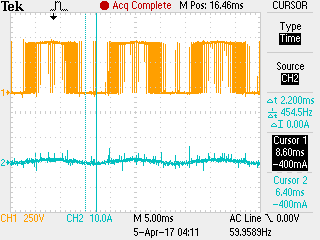

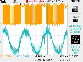

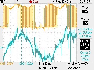

以下测试是在三相电压源逆变器、60Hz 基频、2.5kHz 开关频率和380V (l-l rms)额定电机电压下执行的。 实现了伏/赫兹模式。 PWM 方案是 DPWM2。
当我实现以下 PWM 驱动器时、我得到令人满意的以下电流波形、但负总线钳位周期(60度)内的脉冲会产生一个 PWM 方案、但该方案并未完全实现 DPWM0、DPWM1和/或 DPWM2开关损耗降低的优势。

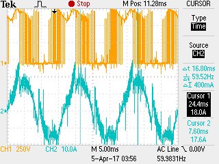

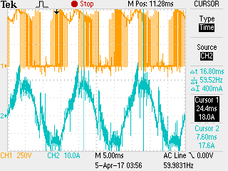

当我执行以下代码(EvaRegs.T1PR - 1进入 EvaRegs.T1PR)时、到负总线的钳位被实现、但是电流波形失真:

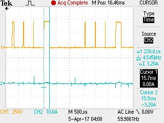

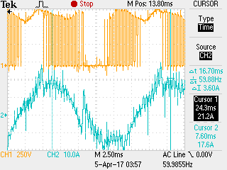

此第二版本的 PWM 驱动程序存在另一个问题。 如果调制方案从 UDPWM (设置为 DPWM2)更改为 SVPWM (也称为连续 PWM)、并且施加的总线电压不足以提供380V (VDC <= 537V)的额定电机电压、则调制因子(SQRT (Vd^2 + VQ^2或 SVGENMF 模块的 svgenMF.Gain) 变为100%、当占空比应为0%时、存在200us 的杂散脉冲。 这在以下示波器捕获中显示。 请注意、200us 是开关周期的1/2 (400us = 2.5kHz)
恢复到第一个 PWM 驱动器不会显示以下现象:
