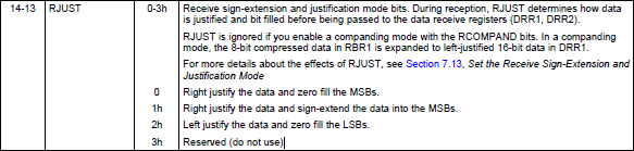

惊喜,惊喜! McbspbRegs.SPCR1.bit.RJUST = 0b01;不起作用!
根据数据表:
我的调查结果表明、值0和值2按预期工作、值1不会进行符号扩展、因此基本上与值0一样工作。
出于绝望、我尝试了保留的值3、建议不要使用、该值3执行了符号扩展、就像值1应该执行的那样。
编辑:抱歉、我太快无法查看数据、值3不会对值进行符号扩展! 因此、我无法像预期的那样使用 McBSP 硬件进行符号扩展。 结束编辑

    嗯、我自己已经明白了、它与 ADS1278评估板中可怕的触发器和逆变器组合有关。
    如果  您有兴趣了解为何需要它、请访问 e2e.ti.com/.../482598。
    基本上、我的 SCLK 过慢(f_SCLK = 15MHz、t_SCLK = 66.667 ns)、并且会遇到一些 ADC 时序规格的问题、t_SCLK/2 < t_MSBPD、t_DOPD < t_SCLK、t_MSBPDt_DOPD 最大值为31ns、超出 t SCLK 周期的一半 t <t_SCLK 。
    为了正确读取数据、我必须再延迟一个 SCLK 周期、McbspbRegs.RCR2.bit.RDATDLY = 0b10;
