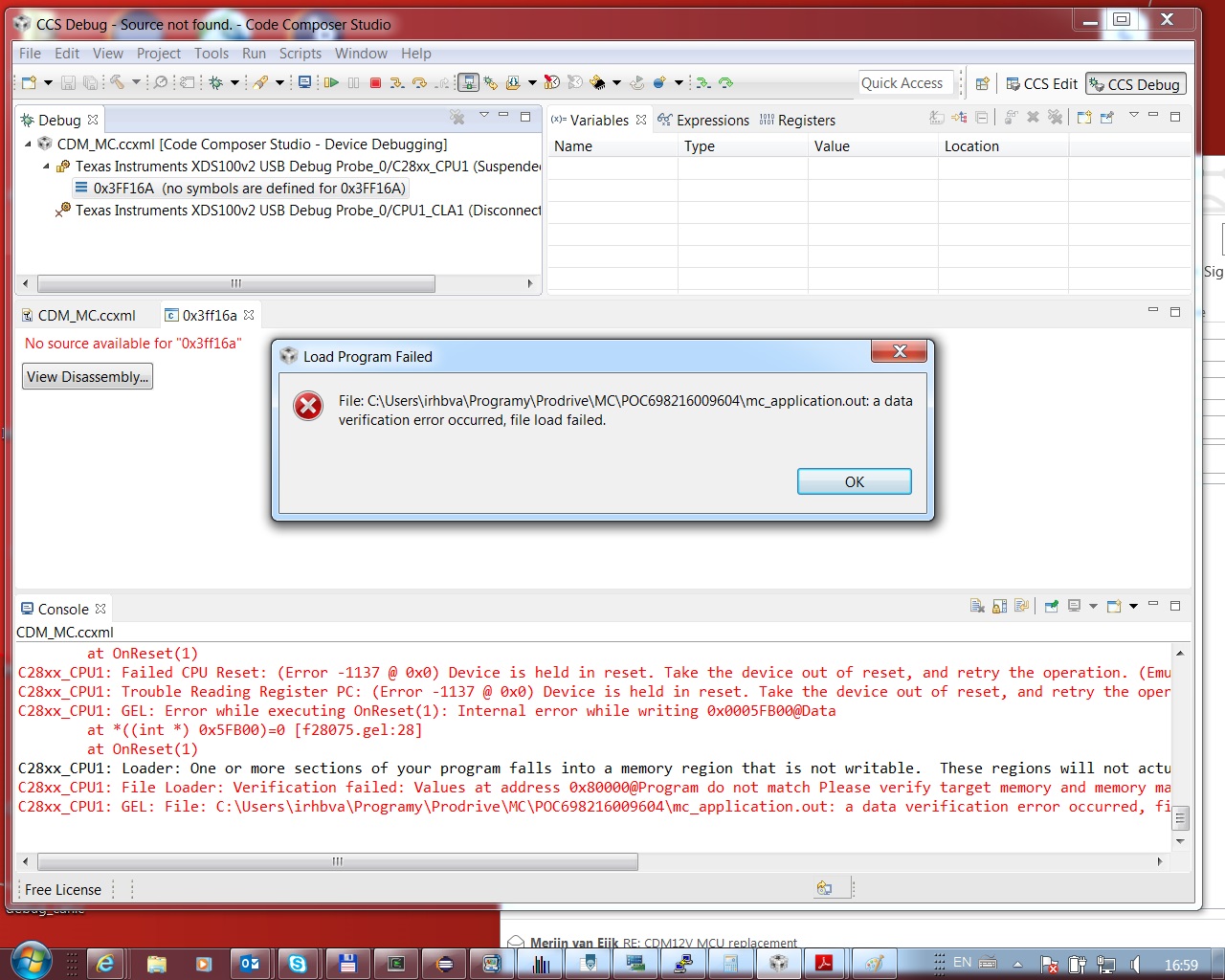

我 一直在尝试 通过 XDS100 v2 JTAG 将.out 文件加载到 TMS320F28075 DSP 中。
因为我没有源代码、所以我已经在 CCS 中准备了单独配置文件、并且我已经准备好了
首先测试了连接。 结果如下:
[开始:德州仪器 XDS100v2 USB Debug Probe_0]
执行以下命令:
%CCS_base%/common/uscif/dbgjtag -f %boarddatafil文件%-RV -o -F inform、logfile=yes -S pathlength -S integrity
[结果]

根据某些 TI 视频、似乎可以。 我已经尝试过了
加载程序、但结果遵循警告消息
有人能告诉我问题可能出在哪里? 提前感谢。
    您是如何创建配置文件的? 您是否查找了器件 F28075并添加了该器件? 此外、还有与"器件保持在复位状态"相关的错误。 这是您自己的定制板吗? 如果是、则检查电路板上的 XRSn (复位)引脚。
    Vivek Singh
    您好、Vivek Singh、
    感谢您的反应。 我的配置文件的内容如下:
    该板是我的定制板。 我已经检查了 nXRS 引脚、发现在断开调试探针的情况下
    电压为零、连接调试探针后电压为2.8伏。 正确吗? 谢谢。
