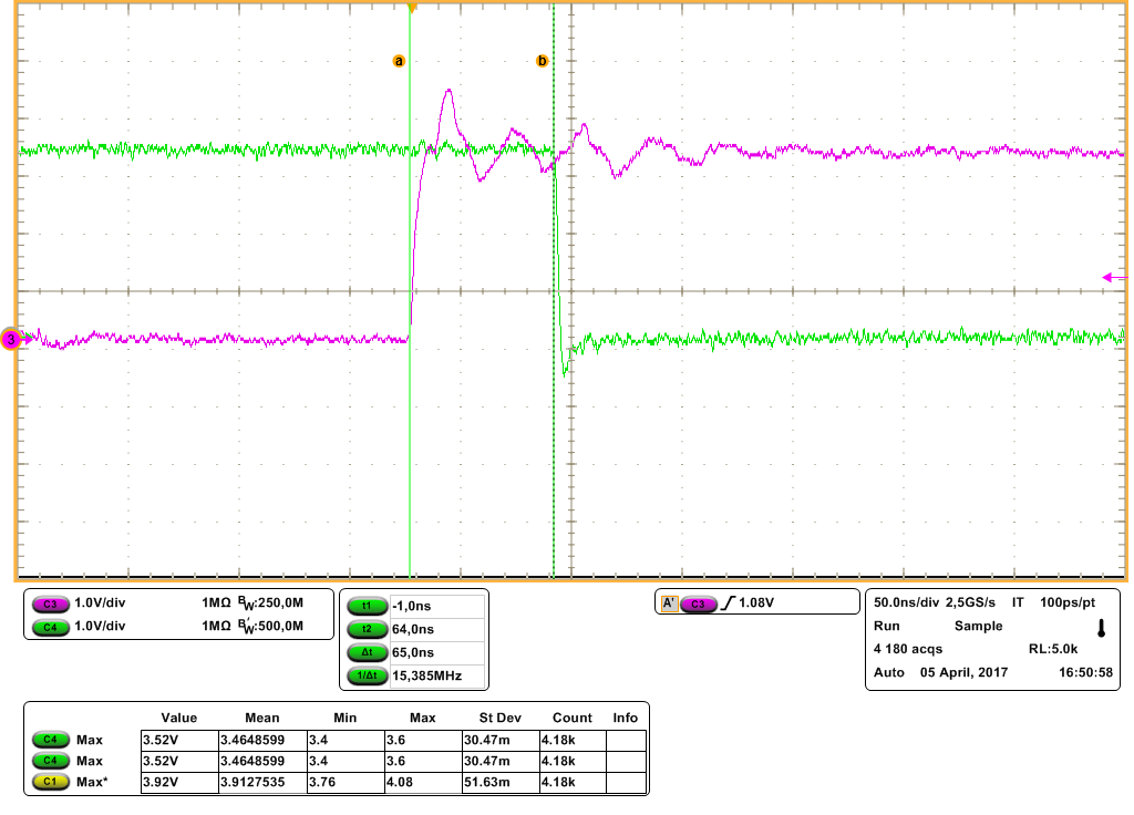

尊敬的 TI 社区:
我对 TMS32F28035中的数字比较子模块有疑问。
随附屏幕截图中的粉色波形是 EPwm1A 信号、该信号通过 TZ1输入触发的跳闸区域子模块打开。
绿色波形通过 动作限定符子模块进行转换。 DCAEVT1将 TBCTR 同步为零、CMPA 寄存器为零、因此 EPWM2A 输出变为低电平。
但我有大约65ns 的固定延迟。 是否有任何方法可以降低该延迟? TripZone 模块无法开启 EPwm2A、因为我需要在这两个信号之间使用死区。
Tobias Ofenberger
    Tobias、
    您能否确认如何配置 ePWM?
    我认为您正在执行以下操作:
    • 异步跳闸信号馈入 TZ、以强制 EPWM1A 输出高电平
    • 为了同步/清除 EPWM2 TBCTR=0、同一异步跳闸信号符合 DCAEVT1标准?
    • AQ 配置为在 TBCTR=0时强制 EPWM2A 输出为低电平。
    我们需要知道使用的确切设置、因为信号可以通过 TZ 和 DC 模块通过多条路径。  一些路径与 ePWM 时钟同步(这将增加数字延迟)、而另一些路径是异步的(仅受传播延迟的影响)。
    这两个信号是否始终是互补的?  如果是这样、DB 模块可能有助于保持死区。
    Tommy
