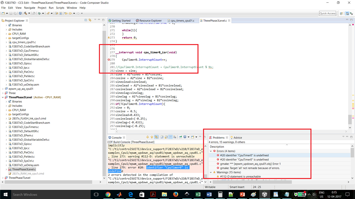

我收到以下附加错误。 如何解决此问题?
    这是一些示例代码还是定制代码? 如果是定制的、则 CpuTimer0结构在哪里定义?
    Gautam
    你好
    在 controlSUITE F2837xD V210封装中、CPU 定时器结构为 CpuTimer0Regs
    Chris
