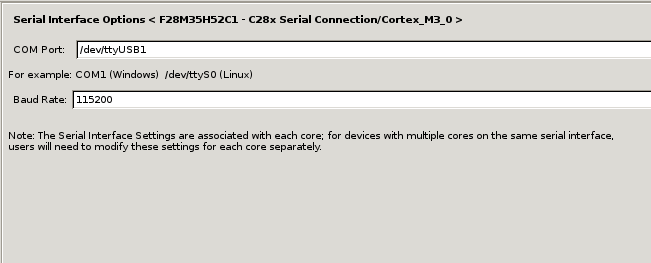

我在 Ubuntu 16.04 LTS 上运行 Uniflash 3.4.1 (因为 v4不支持 F28M35系列的 UART 编程)。 UART 线通过 FT4232H 模块连接到 PC。  UART 线已经在115200波特率下进行了测试。
Uniflash 是否希望使用 DTR 或 RTS 线路? 或者 URX 和 UTX 线路是唯一需要的线路吗? 在 Uniflash 中运行操作之前、我先手动复位到引导模式。

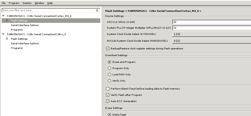

编程期间我提供的时钟为20MHz、这是因为我之前在 Uniflash 中遇到过一个问题(在该问题中、它不能与20MHz 以外的任何时钟源配合使用、请参阅 :https://e2e.ti.com/support/microcontrollers/c2000/f/171/p/494557/1788723)。
我将时钟源设置为20MHz 并将引导引脚更改为以下模式、从而将电路板置于 UART 编程模式:

我的 Uniflash 闪存/时钟设置如下所示:
我的串行设置如下所示:

    我一直尝试以不同的波特率与电路板进行串行通信、在正常工作模式下发送或接收串行数据不会出现问题。 Uniflash 仍然失败。 同时具有默认设置和20MHz 以及10MHz 时钟源。

    另一个更新。 这看起来像是 Uniflash 中的错误。 它未正确设置串行端口属性。 我们的应用以38400波特率工作。 因此、当我们的应用程序运行时、串行端口(本例中为/dev/ttyUSB1)设置为38400。 当 Uniflash 运行时、它应将波特率设置为115200、但不会。
    我在运行擦除操作后运行了 stty、并且端口的波特率仍然设置为38400。 如果我手动运行 stty 并将端口波特率设置为115200、则 Uniflash 工作正常。
    因此、如果有人尝试在 Ubuntu 上使用 Uniflash 3.4和 C28x 串行编程、请在启动和使用 Uniflash 之前运行以下代码:
    stty -F 115200
    我不确定“加载 Concerto M3闪存内核”部分是如何工作的——可能没有错误检查。 与 Uniflash 的20MHz 限制类似、这些内容应该在某个地方加以注意。 现在也不是。
