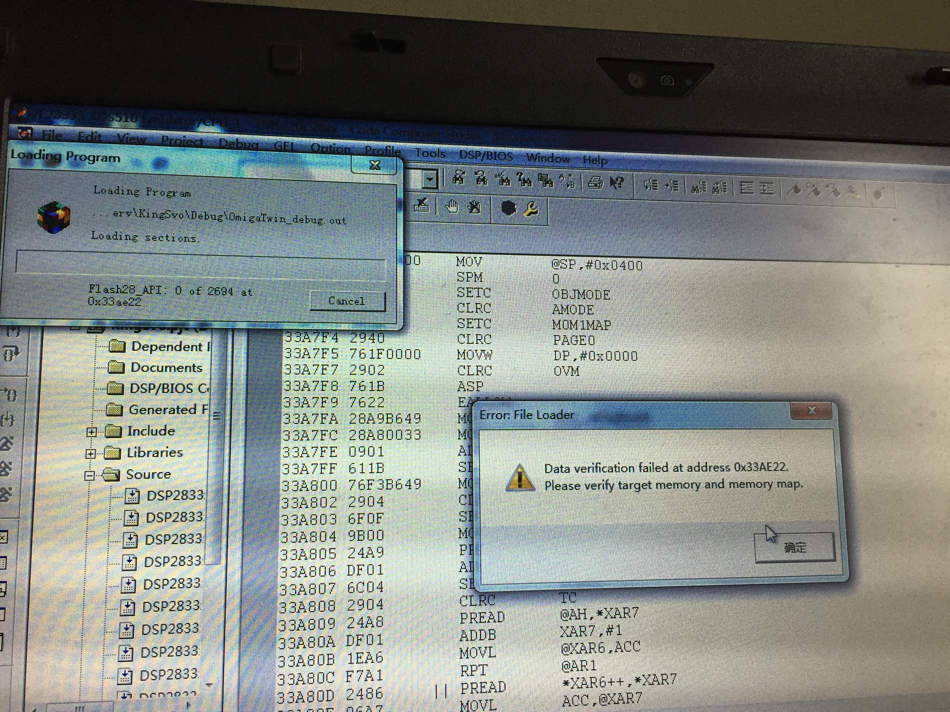

你(们)好
如下图所示,Flash_Verify()返回错误40,您能告诉我原因吗? 我们将此函数添加到客户闪存引导加载程序中以验证数据。 数据是正确的、但调用 Flash_Verify 的结果是错误的。
2.您能告诉我在 CCS 3.3上下载时如何清除以下错误吗? 谢谢。
    Daniel:
    1)
    当 FLASH_verify 闪存算法返回40时、这意味着一个(或)多个参考数据位与从闪存读取的数据不匹配。 请确保您的闪存转储完全匹配的已编程十六进制文件。
    另一个需要检查的是闪存等待状态? 您是否提供了足够的闪存读取访问时间?
    2)
    地址0x33AE22似乎是一个有效的闪存位置。 0x33AE22中的某些位可能会被删除、因此不允许您进行编程。 您是否在该器件上始终看到问题? 是否尝试对不同的.out 文件进行编程、以确保它与特定的 COFF 文件无关。
    曼诺伊
