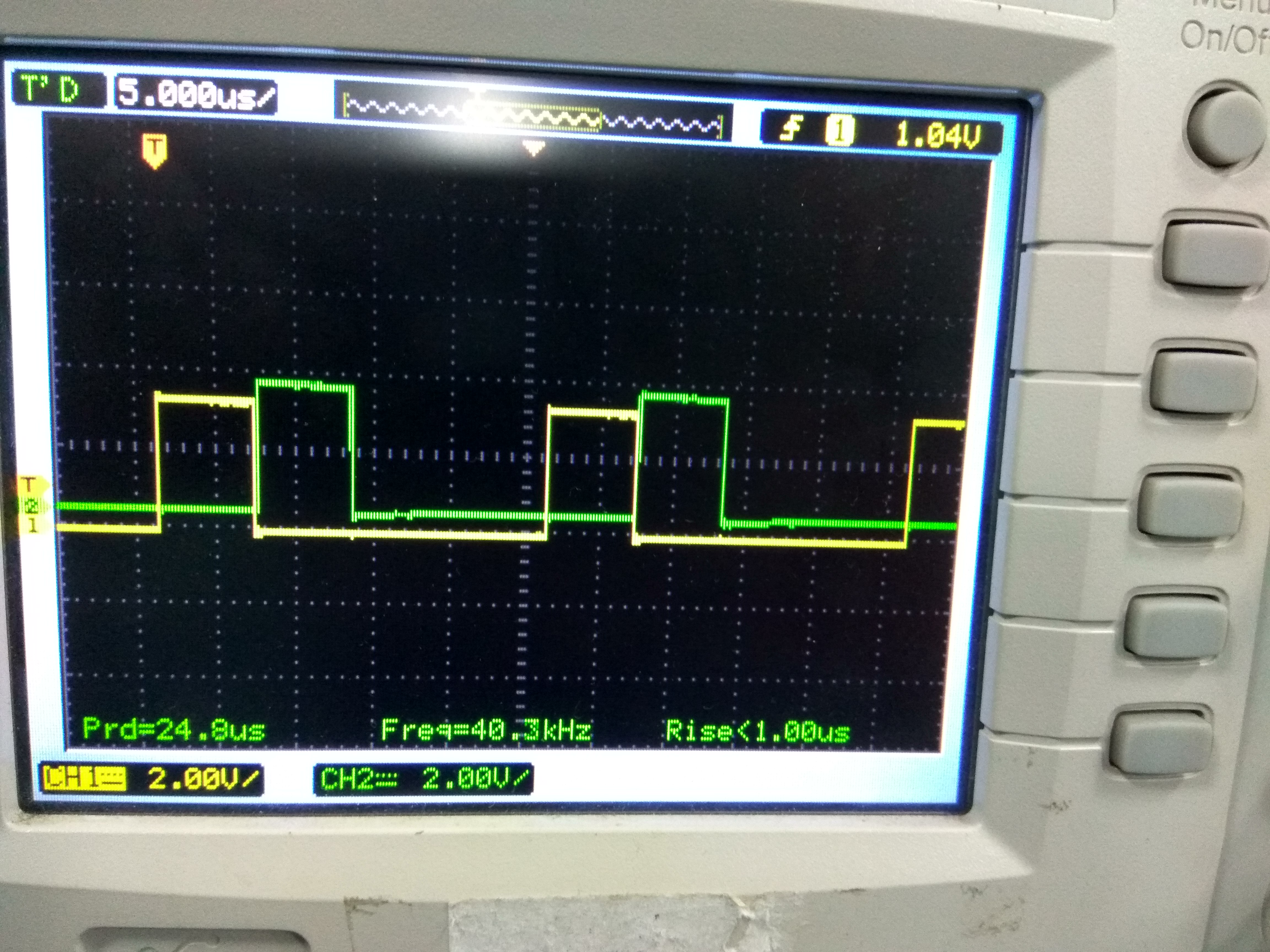

我尝试使用 ADC 生成 PWM。 我将为全桥直流/直流转换器生成脉冲、其中脉冲应该是180 与死区相移。 我使用的是 EPWM1A、EPWM2A。
但我不会在脉冲之间获得偶数死区。
请帮帮我
    您好、Madhuri、
    您可以参阅用户指南中的"电源拓扑的应用"部分以实现相同的效果。 您可以使用 ePWM 用户指南中的相应代码找到所需的配置。
    Gautam
