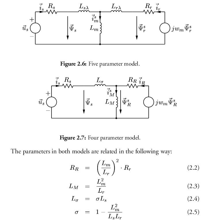

我已获得 LVACIMTR、并计划使用 F28096M 进行自定义 FOC。 首先、我想确定由定子和转子漏电感(Los、Lor)、定子和转子等效电阻(Rs、Rr)和主电感(LH)定义的标准感应电机模型中的参数。
我想问一下电机 id 使用了什么 ACIM 模型、以及   如何定义 spruhj1f 第4.8章中指定的串联电感 L_{sigma s}(或 USER_MOTOR_LS_d)。 虽然 本章演示了如何根据已知的 Los、Lor、Rs、Rr、Rh、LH 另一种方法是不可能缺少 Los 和 Lor 之间的关系。 当然,除非我忘记了一些东西。
是否有办法获得有关 LVACIMTR 参数的更多具体信息(甚至可能来自制造商)? Los 和 Lor 之间的关系将会非常有帮助。

    很抱歉、可能有原因没有人可以帮助解决问题、但我仍然需要一些澄清:
    从上图中可以看出、在 LVACIMTR 数据表中、我是否正确理解了...
    instaSPIN id 用于 ACIM 的模型是上面的四个参数模型吗?
    2. l_m (来自5个参数模型) 是否为30mH?
    3. l_o (四参数模型)与 电机 id 中的 USER_MOTOR_LS_d 相等?
    4. R_R (4参数模型)等于 USER_MOTOR_RR?
    5.如果以上为真,从哪里可以得到 L_M (四参数模型)? 我是否不需要 L_s 和 L_r (五个参数模型)?
    再次抱歉。 我曾希望这种汽车 ID 对我来说会更不言自明。

    您好、Yanming、感谢您的回复、
    我没有使用 InstaSPIN-FOC 运行 LVACIMTR。 相反、我正在尝试实现我自己的 FOC 算法和观测器、我需要上面图片中指定的五个参数模型参数、这些参数似乎在大多数观测器文献中都被使用。
    我以前看过 spruhj1f、但遗憾的是、仍然没有弄清楚如何从 LVACIMTR 数据表(或电机 ID)提供的参数中获取五个参数-模型参数。 我看不到如何在不假设"转子漏电感=定子漏电感"的情况下逆转 spruhj1f 4.8.1.2中的公式、但我不确定这种简化是否有效。
    您碰巧没有任何其他信息、也不知道五参数模型中未转换的参数、如图4-1中的示例所示。 在 spruhj1f 中?
    大家好、Jan Potter、
    您能否告诉我、哪本书或  文献中包含您 在 论坛中提供的 ACIM 五个速率模式和四个速率模式?
