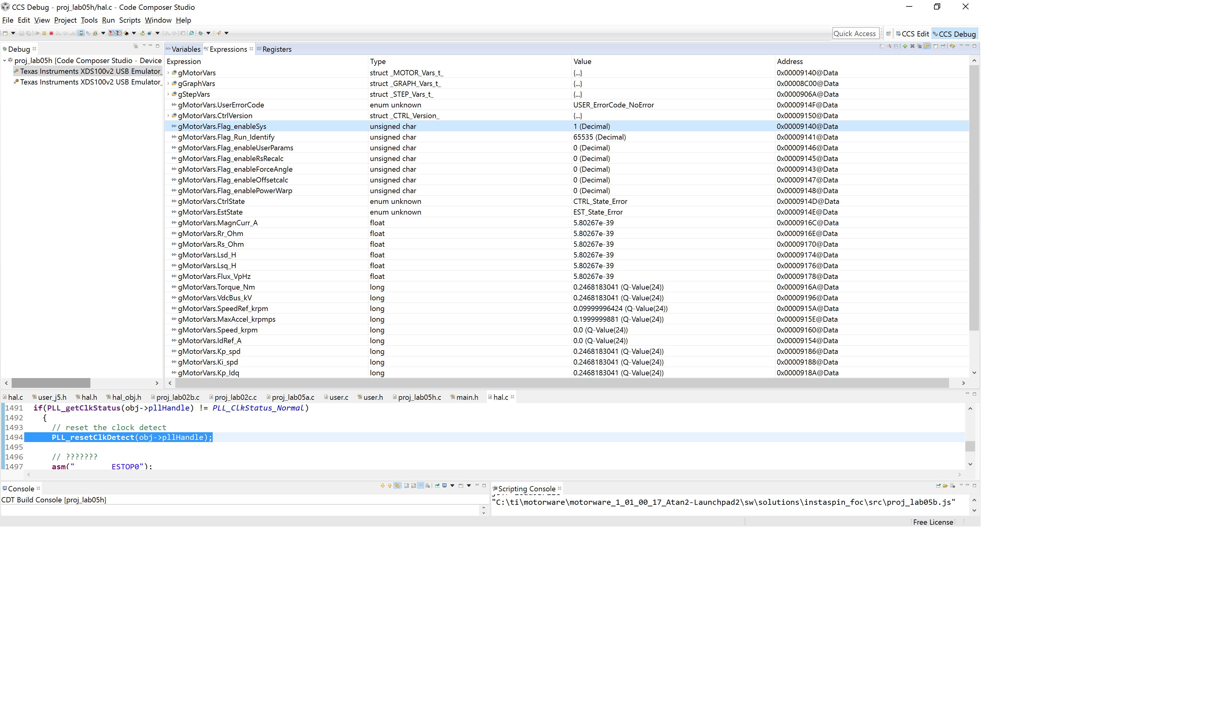

我注意到 MW 17有 Lab 5h。 我想使用它来调节电流控制器,我对所有参数进行了估算,并使用实验5a 对其进行了测试,尽管电流控制器 调谐不是很好。
然后我尝试运行实验5h。 我注意到实验5h 教程显示 load lab5b.js。 我假设这是一个拼写错误、因为我在 src 文件夹中看到 lab5h.js。 我加载了 lab5h.js
 通过调用脚本“proj_lab05h.js”添加适当的监视窗口变量。
 启用实时调试器。
 单击运行按钮。
 启用观察窗口上的持续刷新
哦、运行按钮再次被启用。 代码似乎已在 hal.c    中的 pll_resetClkDetect (obj->pllHandle)停止;
请参阅 Lab5h-step1.jpeg 屏幕截图
至少 enableys 和 run_identify 都为 false。 我再次尝试按"运行/恢复"按钮。 这次运行/恢复按钮未被重新标记。 我以为它运行了、但变量值看起来都很奇怪。
请参阅 lab5h-step2.jpeg 屏幕截图
我不知道如何处理下一个问题。 所有变量窗口都不是黄色的、通常 dc_bus_voltage 值会以黄色突出显示、指示代码正在运行。
请帮助。 谢谢!
    哪个套件和控制器? 请检查实验项目是否与套件和控制器相对应。
    我正在使用 boostxldrv8301_revB 套件、无法找到有关实验5h 设计用于哪些电路板的信息。 它是否专为 boostxldrv8301_revB 套件而设计?
    具有 boostxldrv8301_revB 套件的 lab05h 项目、您可以参阅实验指南导入正确的项目、并按照步骤进行测试。
