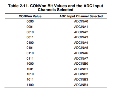

    SOCA 无需仅触发通道。  您可以轻松地执行以下操作:
    SoC A 到达并对 A0、B3和 A1进行采样(顺序)。
    如果您在 ADC 用户指南(spru812a)中查看通道选择寄存器、您会发现您实际上可以选择任何通道:
    现在、在顺序模式下、您还可以采样:
    SoC A 到达且对 A2、B2、A5、B5进行采样(顺序)。
    A2和 B2在时间上会相当接近、但并不相同。  相反、如果您配置为同步模式、则可以执行相同的操作:
    SoC A 到达且对 A2、B2、A5、B5进行采样(同时对 A2+B2和 A5+B5进行采样)。
    现在、您的 A2和 B2样本会在同一时刻采集、这对于某些应用而言是有利的。  但是、您会失去不对 A 和 B 通道对进行采样的灵活性(例如、您无法进行 A2、B2、A5、B7)。

    此示例展示了如何在同步模式下使用2个序列发生器、每个 SEQ 上有4对转换。 要获得所需的值、您需要将 SEQ1上的 maxconv 更改为"1"、并将 SEQ2上的 maxconv 更改为"0"。 然后、您还需要更改特定信道的信道选择:
    AdcRegs.ADCCHSELSEQ1.bit.CONV00 = 0//A0和 SEQ1上的 B0
    在 SEQ1上、AdcRegs.ADCCHSELSEQ1.bit.CONV01 = 2//A2和 B2
    AdcRegs.ADCCHSELSEQ1.bit.CONV07 = 1//A1和 B1 (在 SEQ2上)
    注:如果您实际上希望 A0、B0、A2和 B2同时全部处于同一状态,则可以使用在两个 CH2转换之间夹在 CH0转换中的技巧...SEQ1应为 CH2->CH0->CH2。 然后、您可以对通道2样本进行平均值计算、以获得与 CH0样本相同的平均时间样本。 这并不像同时对全部4个采样一样好、但比两个连续对要好一些。

    在级联序列发生器模式下可处理多达16次转换、在双序列发生器模式下可处理每个序列的8次转换。 由于双序列发生器模式下的每个序列最多只能处理8次转换、因此如果使用同步采样模式、您将需要将 maxconv 设置设置设置设置为小于'3'。
    在同步双序列发生器模式下、CONV00、"01、"02"和"03选择最多8个由 SEQ1和 CONV07转换的通道、"08、"09和"10选择最多8个由 SEQ2转换的通道。
