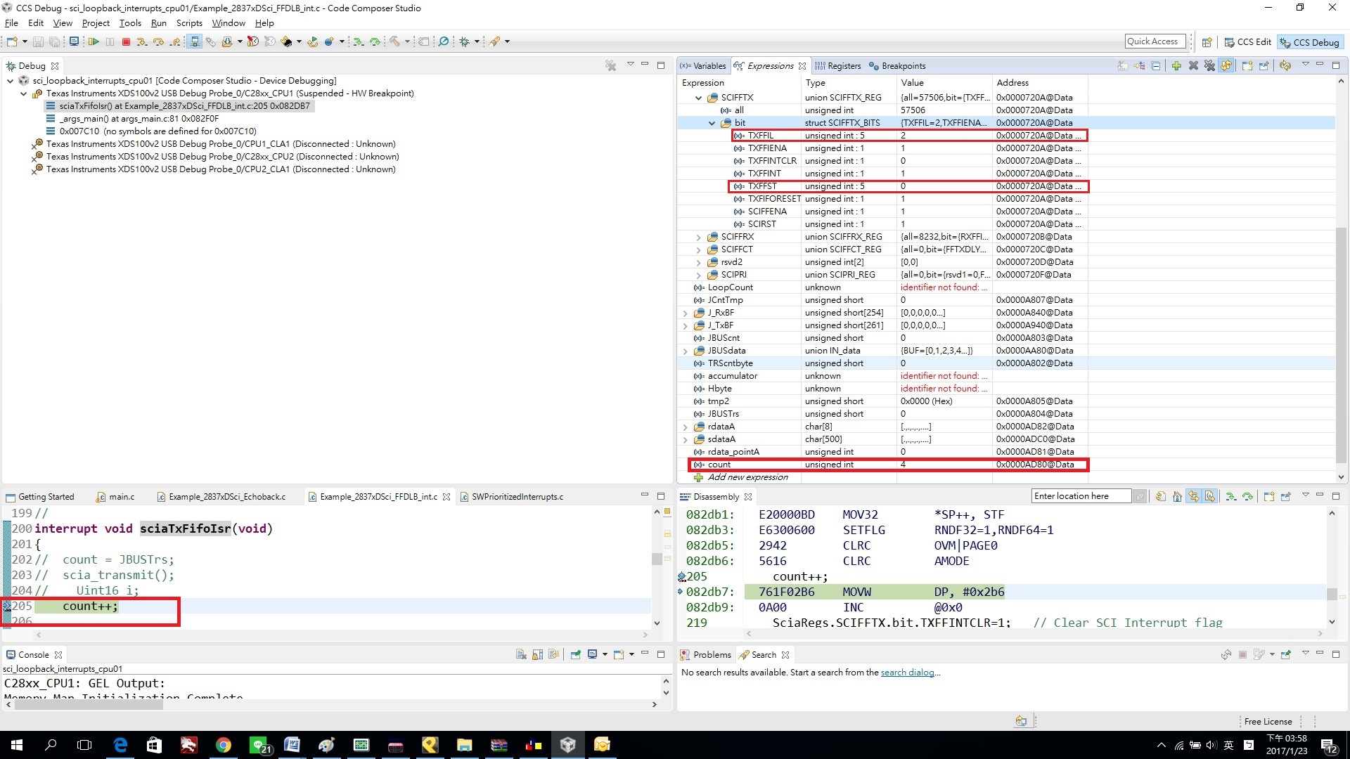

    感谢您的回复
    如您所述、在这种情况下、当 TXFFST >= TXFFIL 时、应将其触发。
    我在 sciaTxFifoIsr 中命令发送数据代码、并在其中添加一个计数器、以便检查是否触发了 TX 中断。
    TXFFIL 被 2置位、在这种情况下、TXFFST 将为零(无数据发送)、并且它不能执行 TX 中断。 (TXFFIL>= TXFFST)
    但是、我的计数器目前仍在计数。
    下面随附了我的代码。

    当 TXFFST 大于或等于 TXFFIL 时、是否触发 TX 中断毫无意义。
    在这种情况下不应计数器。
    Shuen、
    很抱歉、我错误地向您描述了 TXFFIL 寄存器。 我向您介绍的是 RXFFIL 寄存器的工作方式。
    澄清:
    TXFFIL:在以下条件 TXFFIL<= TXFFST 期间产生中断。 当 SCI 正在运行而没有消息要发送时、您会收到此中断。 此时、CPU 需要向 SCI 模块提供更多消息。
    RXFFIL:在以下条件 RXFFIL >= RXFFST 时产生中断。 当 SCI RX FIFO 空间不足时、您会收到此中断。  此时、CPU 需要读取 从 SCI 模块接收到的消息。
    在您不发送数据的长时间内、您可以禁用中断。 或者、如果您的 SCI 不是很活跃、则更有意义的是不使用 FIFO 增强功能。
    Cody
    您好 Cody
    对我来说、一个好消息是、我不会误解 TXFFIL 的定义。
    然后、我尝试您关于启用和禁用中断的建议。
    它的工作非常完美!
    总之、感谢您的帮助!
