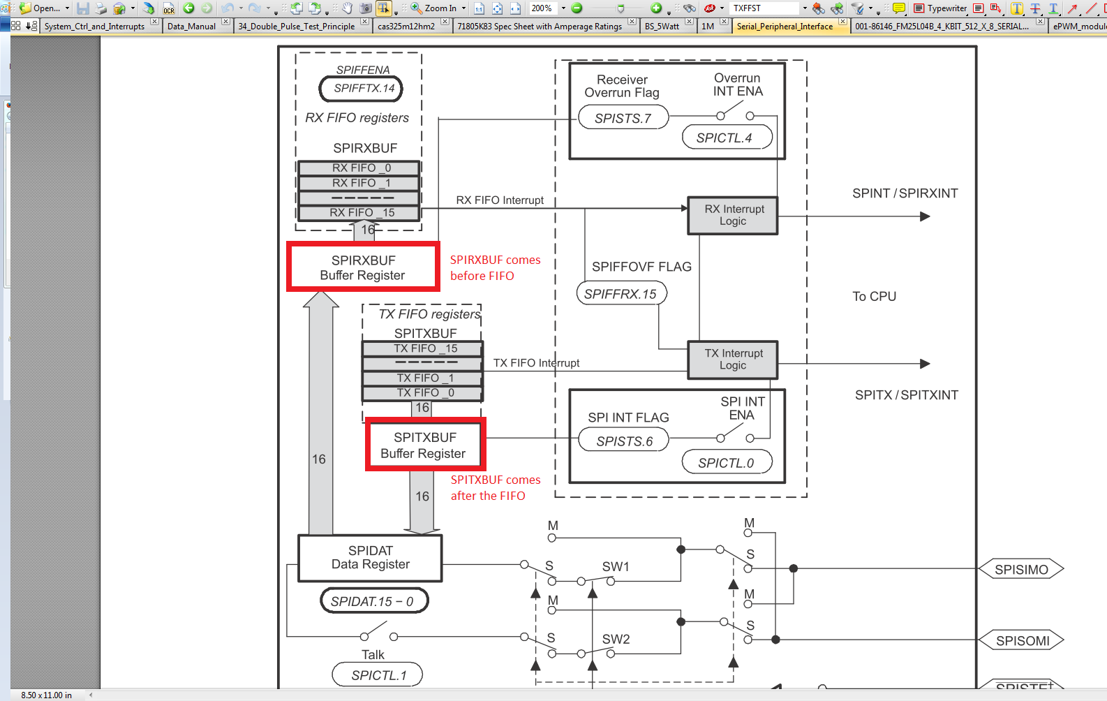

    Mark、您好!
    从 SPI 手册的图1-2中可以看出、流程如下:
    引脚-> SPIDAT -> SPIRXBUF -> FIFO
    FIFO -> SPITXBUS -> SPIDAT ->引脚
    我在下面附上了一个屏幕截图、其中红色框显示了缓冲区。 我的解释是否不正确?
    Rohit、
    是的、您的理解是正确的。 SPIRXBUF 和 SPITXBUF 是用户可访问各自 FIFO 的位置。 您可以将它们视为一个、就编码您的软件而言也是一样的。 当该值自动从 SPIDAT 寄存器复制到 SPIRXBUF (或 SPITXBUF 相反)时、数据也会放置在 FIFO 中。
    标记
