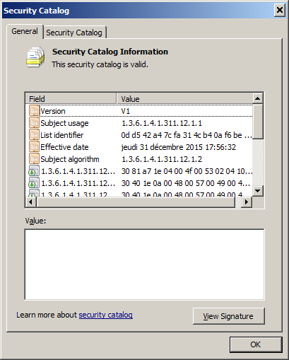

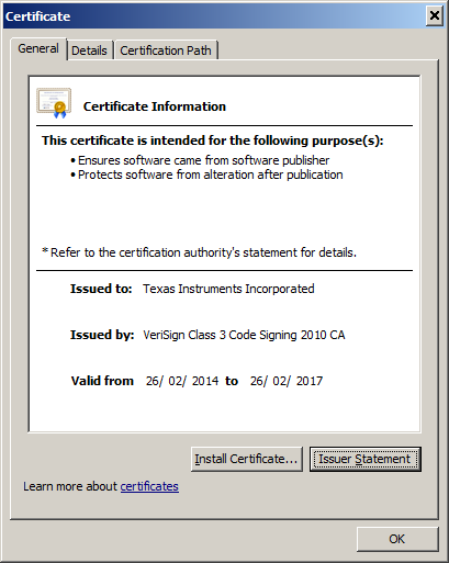

    您好 Christophe、
    双击 cat 文件时、弹出窗口会显示什么?
    当我双击 cat 文件时、它说它是有效的:
    但当我尝试安装时、它会提示驱动程序未签名:
    您好 Christophe、
    奇怪的是,cat 文件是有效的,但 Windows 不能识别发布者。 我们还有一个即将推出的 TivaWare 版本、这可能会解决原因、因为我们根据新的 Microsoft 要求对签名过程进行了更改。 同时,我建议继续使用临时司机。
