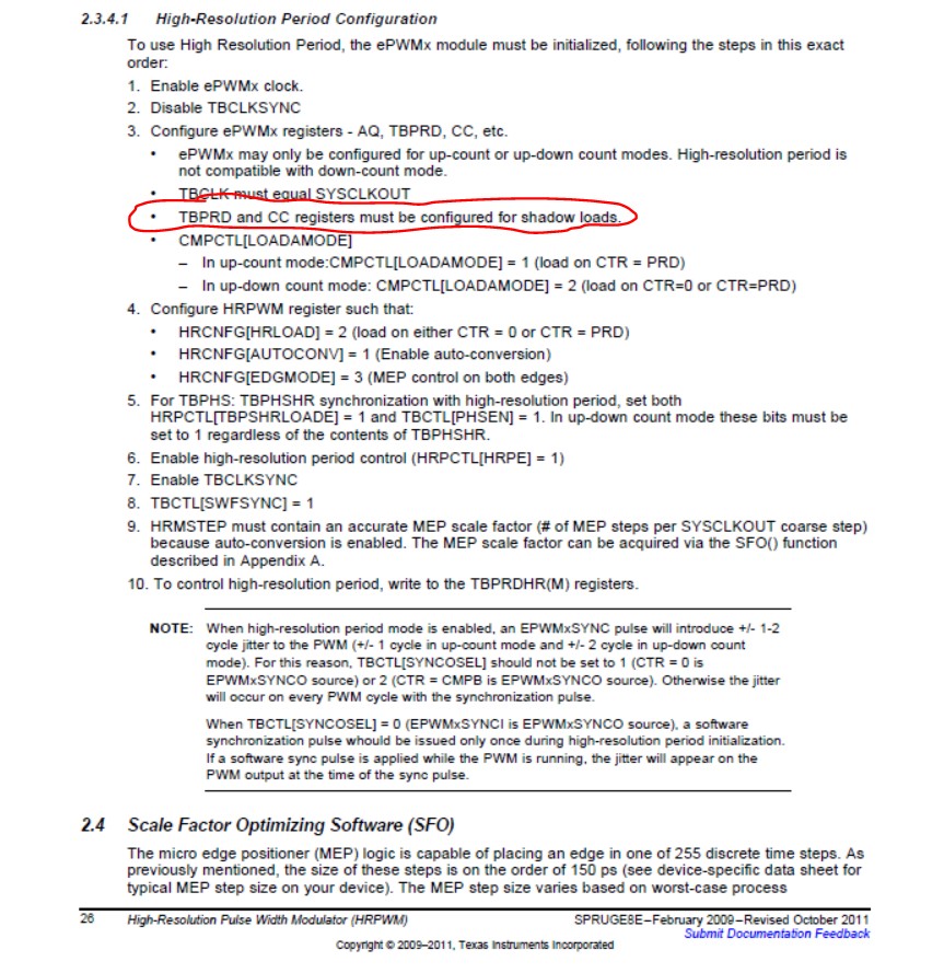

我已经为  全桥相移控制器配置了四个高分辨率 PWM (EPwm1A、EPwm2A、EPwm3A、EPwm4A)。 在 EPwm3A 上、我已经配置了一个当 TBCTR 达到零时的中断。 在中断服务程序中、我通过设置 CMPA、CMPAHR 和 TBPRD、TBPRDHR 寄存器来设置 EPwm3A 和 EPwm4A 的相位设置值。 因此、我需要立即在 CMP 和 TBPRD 寄存器上加载寄存器、以便在发生中断的相同周期内设置新阶段。 但我还使用了高分辨率函数。
在《TMS320x2802x、2803x Piccolo 高分辨率脉宽调制器(HRPWM)参考指南》中、必须为影子加载配置 CC 和 TBPRD 寄存器。
我们是否有任何方法可以通过高分辨率功能达到立即重定位器负载?

    Tobias、
    这些寄存器需要影子模式。 由于 ePWM 的高分辨率功能无法正常工作、绕过影子模式可能会导致不可预知的行为。
    Kris
