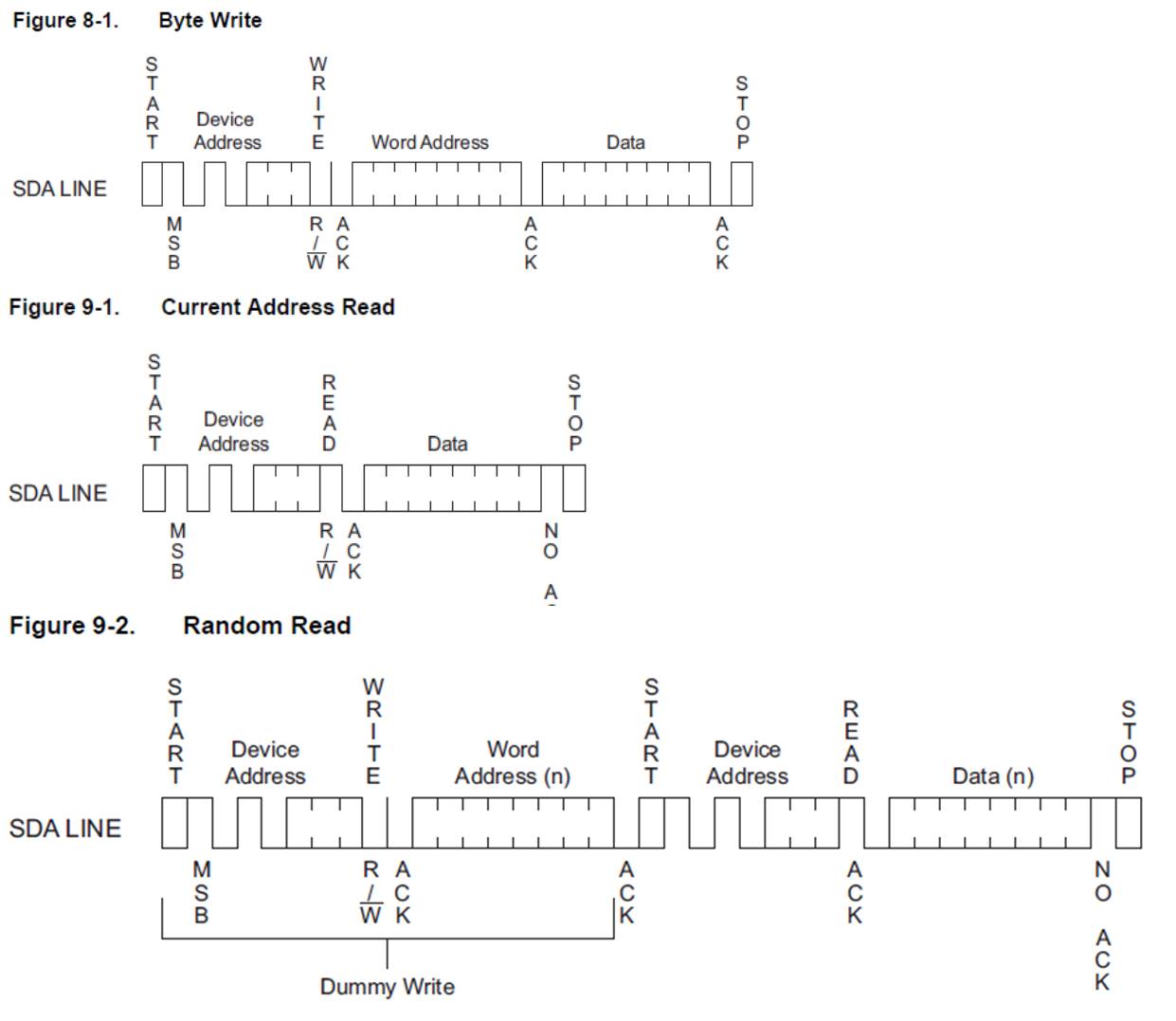

我正在使用 TMS320F28034的 I2C 在 EEPROM AT24C08C 中读取和写入数据。
我在 ramdon 读取操作方面遇到问题。
情况1)
按照以下顺序->写入字地址->从同一字地址读取-> reg (I2CDRR)加载正确的数据。 但是变量 四字节
未加载正确的数据。 我需要调用两   次读取函数 UINT16 Reade2Prom (UINT16 e2promaddress)来获得 四字节= I2caRegs.I2CDRR;
在     四字节= I2cRegs.I2CSTR.bit.SCD 之前检查标志是否正确;在四字节= I2cRegs.I2CDRR 之前;?
情况2)
当  调用 reas 函数 UINT16 Reade2Prom (UINT16 e2promaddress) 来读取不同 的字地址时、它不起作用 I2CDRR 不更新。
我的以下代码中有什么问题?
有人能帮我举个例子、让我正确执行这些操作吗?

    我想您已误读 AT24C08C 数据表。 字地址的高两位作为 I2C (字)地址的一部分发送。 它们不会作为数据字节发送。 只有低8字地址位作为数据字节发送。 因此、您的读取序列应为:
    Start -> Device address + 3 MSB of word address (write)-> 8 LSB of word address -> Start -> Device address + 3 MSB of word address (read)-> 8 LSB of word address -> EEPROM data -> Stop
    您的写入字节序列应为:
    Start (开始)-> Device address (设备地址)+ 3 MSB of word address (写入)-> 8 LSB of word address (字地址的8 LSB)-> Data to write (要写入的数据)-> Stop (停止)
    尊敬的 Adam:
    非常感谢。
    按照您的说明、我更改了代码、现在它正在工作。
