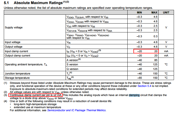

TMS320F28035的模拟输入引脚(AD)可以承受的最大电压是多少?我不确定当模拟输入引脚的电压恢复到3.2V 时,使用外部基准并且 VREFHI 被设计为3.3V 时,该引脚是否会损坏
    您好、672、
    主要规格。 在确定 ADC 引脚是否损坏时、需要查看的是输入钳位电流规格:
    当输入超过 VDDA/VSSA ~0.3V 时、内部钳位二极管开始向 VDDA 或 VSSA 轨传导电流。  在 ADC 引脚和/或外部钳位二极管上使用外部串联电阻可以将此电流控制在安全值(小于2mA)。
    您还应确保所有钳位的数字和模拟引脚的总钳位电流组合小于20mA。
    请注意、这只能确保 ADC 输入不会物理损坏;在这种情况下、ADC 输入将无法正常工作、包括不直接受过压情况影响的其他 ADC 输入。
    嗯、
    这是否意味  着  只要输入  不超过 VDDA、ADC 引脚就不会被破坏、即使 它超过 外部基准(VREFHI)?
    太棒了!
    [引用 USER="user1551672"]这是否意味  着只要  输入  不超过 VDDA (即使 它超过 外部基准电压(VREFHI))),ADC 引脚就不会被破坏?
    上表列出了绝对最大值、另请查看第6.2节"建议条件"。 3.63V 是模拟引脚能够长时间处理的最大电压。
    Gautam
    你(们)好672
    是的、如果你不超过 VDDA、你应该是安全的(此外、不要低于 VSSA)。
    因此、设计信号调节电路以确保良好输入保护的一种方法是为信号调节运算放大器供电、该运算放大器使用用于驱动 VDDA 的相同3.3V 电压轨驱动 ADC 输入。
