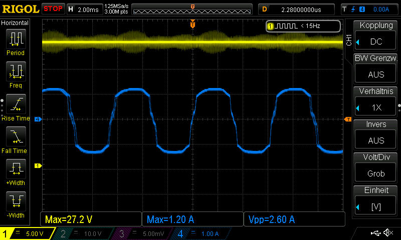

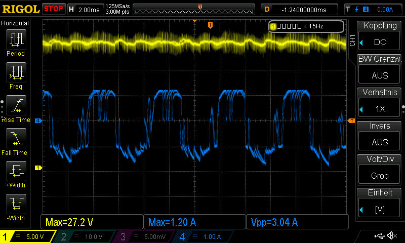

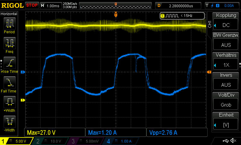

    是的、我有一些、图片中有一些奇怪的尖峰。 黄色通道是电源的电压、有趣的是、电压随着电机速度的增加而增加。 从25V (0rpm) 到27V (1700rpm)。
    但我不知道这是不起作用的原因。 这是两个串联的12V 50A 开关电源。

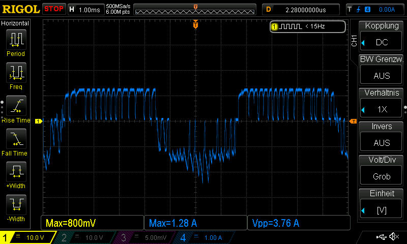

    第一张图片在达到1700rpm 后立即显示、之后保持不变。  在第二张图片中、有第一个尖峰、我认为这是导致"咔嗒噪声"的原因。
    1.启动
    2.第一个尖峰

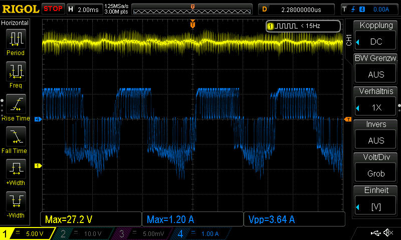

    在第三张图片中可以看到更多尖峰。
    3.
    最后两张图片显示了奇怪的"高频噪声"
    4.
    5.
    电压不随转速增加、而是由示波器提供、当我使用电压表时、情况良好。 我尝试了电池、但没有任何变化。 我不是很担心、但我认为这不是硬件问题。 这是一个新电机,我只在 user.h 中更改了电机参数。
    我还尝试了不同的 PWM 频率。
    我已经使用(六步梯形)电机控制器工作/玩了一年、但我不知道这是什么。

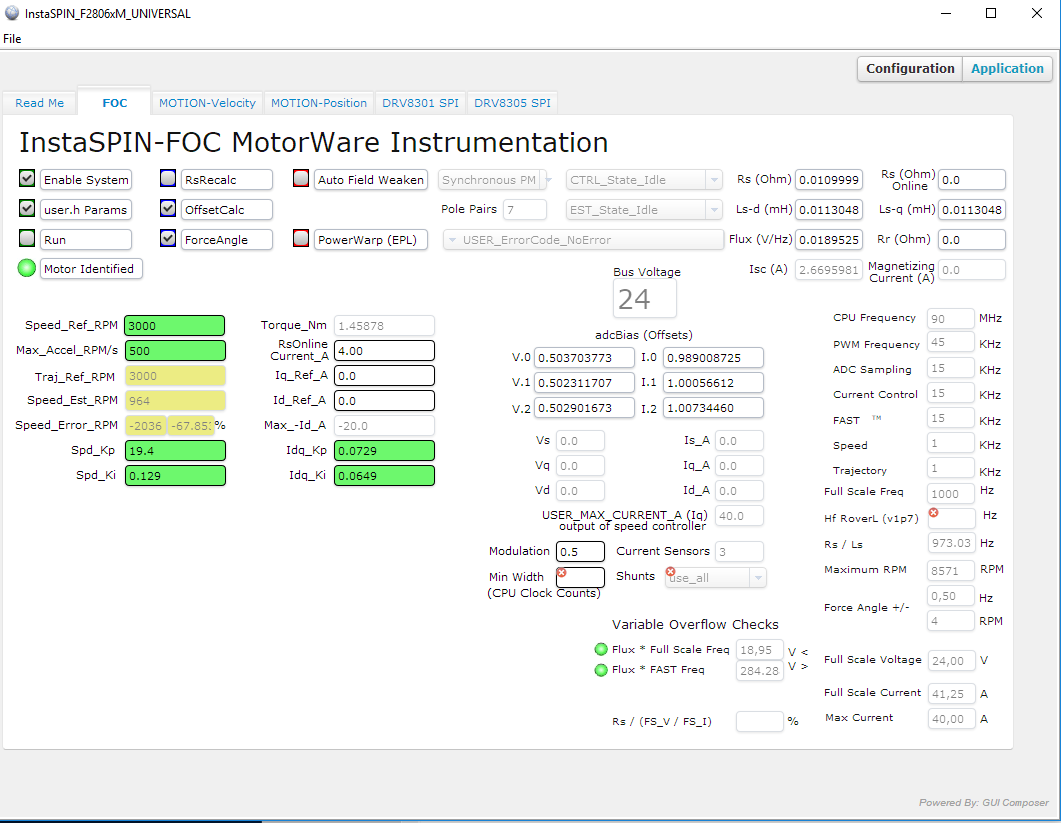

    在 GUI 图片中、您可以看到我的5b 设置。

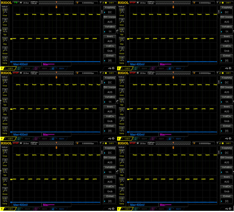

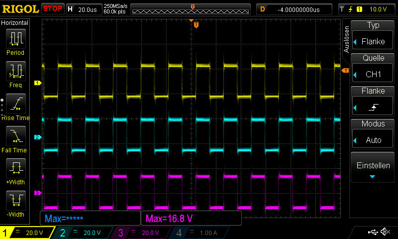

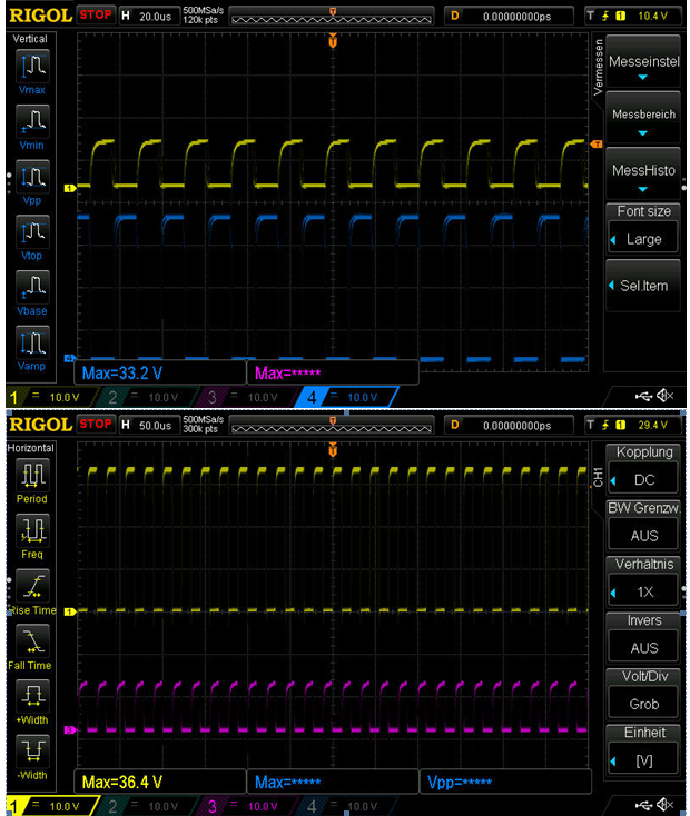

    我拍了几张 PWM 输出的照片。 但它们看起来都很好。
    在 C2000和 DRV8301之间测量的六个 PWM 输出:
    a 相和 b 相的栅极、高侧和低侧(c 看起来相似):
    三个相位上的电压:

    1. user.h
    e2e.ti.com/.../4087.user.h
    2.控制模式,最终项目
    当我输入40的 IQref_A 时、我尝试了 lab4仅查看电机消耗的电流大小以及达到的速度。
    对于我们的应用、我希望使用速度模式、我的最后一个项目是 lab5b。
