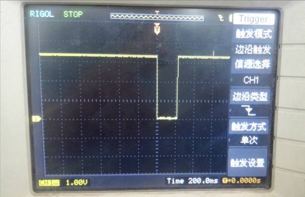

    请参阅示波器捕获、如下所示。这次信号可以满足数据表的要求。 但我的问题是、如果信号比 QUALSTDBY 配置短、F2803x 会发生什么情况? MCU 是否可能挂起?

    如果 WAKE 信号短于 QUALSTDBY 定义的周期、器件不应该挂起、它将忽略 WAKEUP 脉冲。 计数器从第一个边沿开始计数、如果计数值达到指定的周期、器件将唤醒。 您可以通过将脉冲设置为短于 QUALSTDBY 周期来验证这一点。
