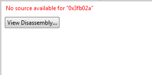

我想问、触发软件看门狗复位的正确过程是什么。 按照示例 watchdog_ex1_service.c、这些是我 在项目中执行的步骤:
  1. Device_init()中-禁用了看门狗
  2. SYSCTL_setWatchdogMode (SYSCTL_WD_MODE_RESET);-设置看门狗以生成复位信号
  3. SYSCTL_serviceWatchdog();-复位看门狗计数器
  4. SYSCTL_enableWatchdog();-启用看门狗
  5. SYSCTL_serviceWatchdog();-在主循环中,复位看门狗计时器
然后、
a)     在我的项目中 、当我调用我的复位代码时:
EALLOW;
WdRegs.WDCR.ALL = 0x0000;
EDIS;
 结果是调用了以下函数:
 静态空 Interrupt_illegalOperationHandler (空)
   //出现了问题。  CPU 试图执行一个非法的
   //指令,生成非法指令陷阱(ITRAP)。
   ESTOP0;
   for (;;)
然后:
然后、MCU 在未定义状态下挂起、肯定未正确重置。
b)     在示例 watchdog_ex1_service.c 中、当我 将 SYSCTL_WD_MODE_INTERRUPT 更改为 SYSCTL_WD_MODE_RESET、然后当触发看门狗超时时、结果再次为:
那么、我的问题是、使用看门狗从代码复位器件的正确方法是什么。 我 是否错过了什么?
非常感谢、Marek
    Marek、
    我认为 WD 复位工作正常、但复位后 CPU 再次启动、并尝试从没有有效代码的位置执行代码。 由于您已连接仿真器、因此器件处于仿真启动状态、您需要检查其中的启动设置。 请参阅器件文档中的仿真启动部分。

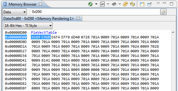

    尊敬的 Marek:
    请检查地址0xD00处的值。 该值应为0x5AFFFFF、以用作独立启动。 您可以在启动 WD 复位之前写入此值。
    请告诉我们这是否可行。
    Vivek Singh
    Vivek、
    我检查了0xD00处的值。 该值与0x5AFFFFF 不同。
    您能否指出、我应该更改哪种设置以获得正确的值并作为独立启动工作?
    非常感谢、
    Marek
    Marek、
    在发出 WD 复位信号之前、在0xD00位置写入0x5AFFFFF。
    Vivek Singh
    Vivek、
    在0xD00写入0x5AFFFFF 无效、行为相同-处理器未正确重置、在未定义状态下挂起。
    Marek
