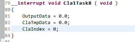

ClaTask8将启动变量并执行一次。

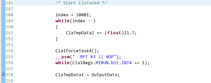

下面是 main.c 中的代码、在 CPU 中添加11.7次、20001次、然后强制执行 ClaTask4。
结果如下:
ClaTmpData1是在 CLA 中为20001添加11.7的结果。
ClaTmpData2是在 CPU 中添加11.7 20001次的结果。
但是11.7*20001=234011.7,这不同于 CPU 或 CLA 的结果。

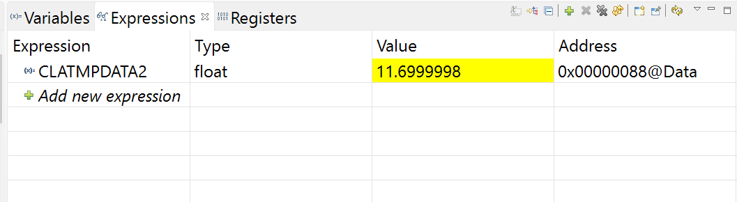

我已经在28379d launchpad 上对其进行了测试、结果完全相同。 我注意到、即使添加了11.7一次、我也得到了以下结果
您能告诉我调试的原因是什么、或者我可以做什么吗? 谢谢。

    当您使用固定浮点数重复递增浮点数时、最终将到达累加值不能用与递增相同的指数表示的点。  发生这种情况时、精度将会降低。  这是使用浮点的结果、任何 CPU 都会发生这种情况。  随附的幻灯片可能会使其更清晰。
    如果您计算的实际值为11.7 * 20001、则会发现答案是2340117。  因此,正如我所解释的,这两个答案都是错误的。  您无法在单精度浮点中找到正确的答案。
    它们之所以不同、可能是因为浮点转换略有不同、但在进一步研究 这一点之前、我想问: 您对结果做了什么?

    谢谢。 客户只是进行测试以测量器件的计算能力。 因此、您的意思是、由于固定浮点数具有固定的8位来表示指数、因此小数为23位、因此在某些情况下精度会丢失、对吧?
    没错。
