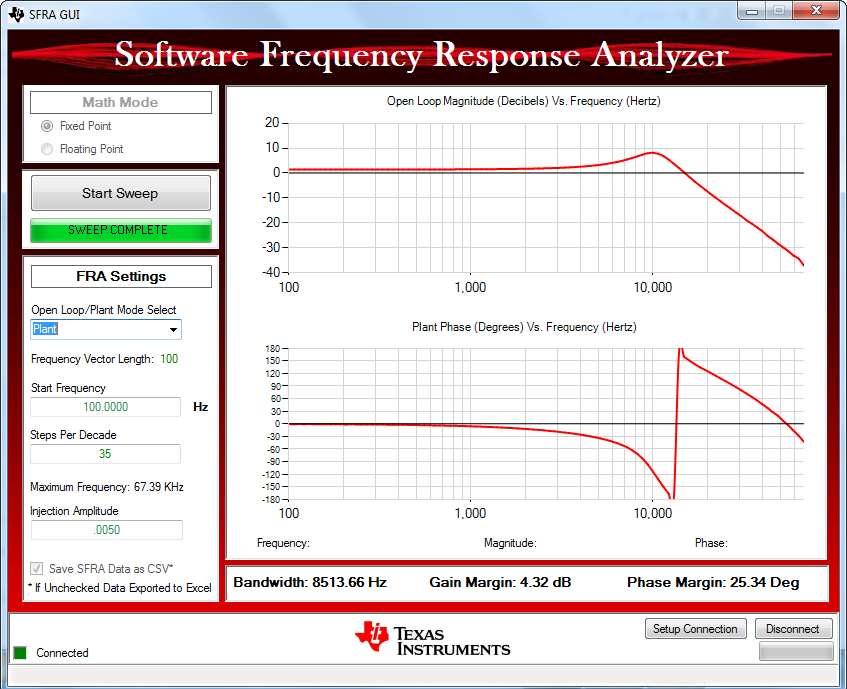

当我 使用  C2000 DPS Workshop EVM 和 TI 提供的 SFRA 工具进行实验时、受控体输出的图形如下:

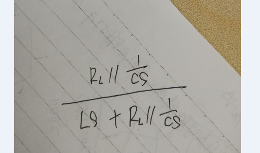

但是、理论上、降压转换器不是它的传递函数、因为它(RL=7.5ohom、L=10uH、C=660uF、C5、C6、C7已从电路板上移除):

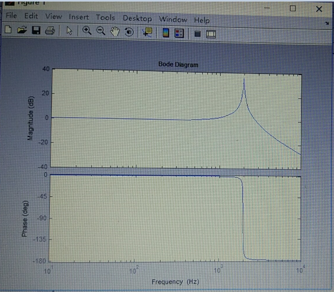

该传递函数在 MATLAB 中的图形如下所示:
为什么 SFRA 的结果与 Matlab 不相符?SFRA 中的多项式在2kHz 左右?这是否有任何问题?
    输出滤波器的传递函数仅在 CCM 情况下有效。 如果转换器以 DCM 运行、则传递函数将为一阶、波特图将类似于 SFRA 在您的帖子中提供的波特图。
    第一步是在 SFRA 运行时使用示波器检查电感器电流、以确保那里有一个三角波形。 否则、您可能需要调整输出电压(更改设定点)或增加负载以获得该电压。
    Richard
    降压转换器上还有一件事,我们有电解电容器和陶瓷电容器.. 这也会改变模型。 谐振将会受到更大的阻尼。

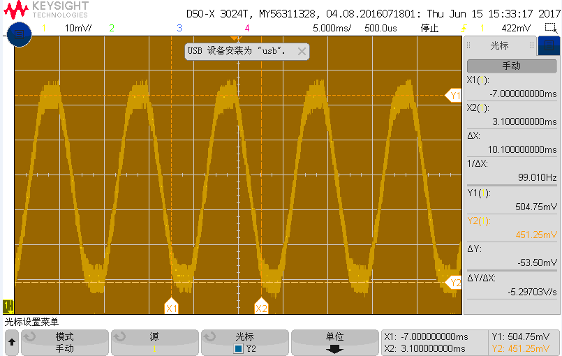

    我检查了 MCU 的 PWM 输出、测试电路如下(R=47k、C=1nf、 SFRA_ISR_FREQ=200kHz):
    当我将扫描 频率设置为100Hz 左右时、像这样的波形 Vp-p=53.50mV:
    当我将扫描频率设置在2kHz 左右时、像这样的波形 Vp-p=18.5mV:
    注入信号似乎仅在 PWM 输出中发生了阻尼? 无论扫描频率开关如何、小注入信号的振幅是否相同?
    RC 滤波器具有其自身的传输增益、100Hz 时的传输增益与 RC 滤波器的2KHz 不相同、因为您在-3dB 点以上的条件下工作、斜率为-20dB。

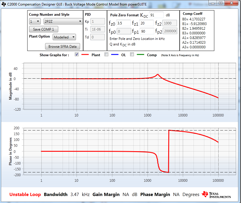

    补偿设计器的波特图:
    SFRA 的波特图:

    -即使电解电容器与陶瓷电容器组合在一起、我仍然希望看到一个凸点->期望不是现实的
    -将模型与其他模型进行比较并不能真正告诉我们任何信息。 需要将这些模型与实际测量数据进行比较(使用专用 VNA 和软件 FRA 获取的数据)->测量值与测量值不意味着什么、这意味着两种设备同样糟糕。
    -如果它们在补偿器中使用复零点来抵消导致碰撞的复极点,则*LOoop*测量可能看起来是平坦的。 不过、工厂仍会有凸点。 最后一封电子邮件中的仿真波特图是工厂而非环路的波德图、因此应该有一个凸点。"
    "我使用状态空间模型和单个电容器类型对降压功率级进行了建模、得到了下图中的曲线。
    但是、我们将混合电容器方法用于输出电容器、陶瓷电容器与电解电容器并联。 由于可靠性问题、学术界是分裂的、通常不喜欢混合方法、但由于它提供的优势、即 ESR 电阻降低、效率提高、因此越来越受到关注。
    总之、 模型仅使用一种类型的电容器、因此他获得了降压转换器的经典曲线。
    我们在套件上使用混合电容器(elec+cer)并将其纳入我们的模型中、因此不会看到谐振的表现。
    在下图中、旧曲线是我们的混合电容模型、您可以清楚地看到、由于使用混合电容、极点的阻尼明显增大。
    他还在寻找凸起... 但如果使用 brid cap、您将无法看到它。 您可以搜索有关此主题的多篇 IEEE 论文。
