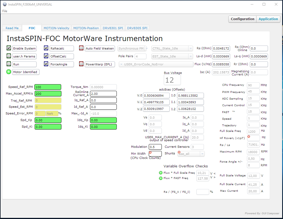

我的速度电机具有非常低的电感。 proj_lab2c 可以识别它、但如果我更改 user.h 中的值、则会得到错误。  "USER_ErrorCode_ctrlFreq_Hz_Low"
通用 GUI 显示的电感为0.000066mH、我在 user.h 中将其更改为0。 000 000066 H.
这是否更少?
以下是我的电机的设置:

下面是 GUI 的图片:
