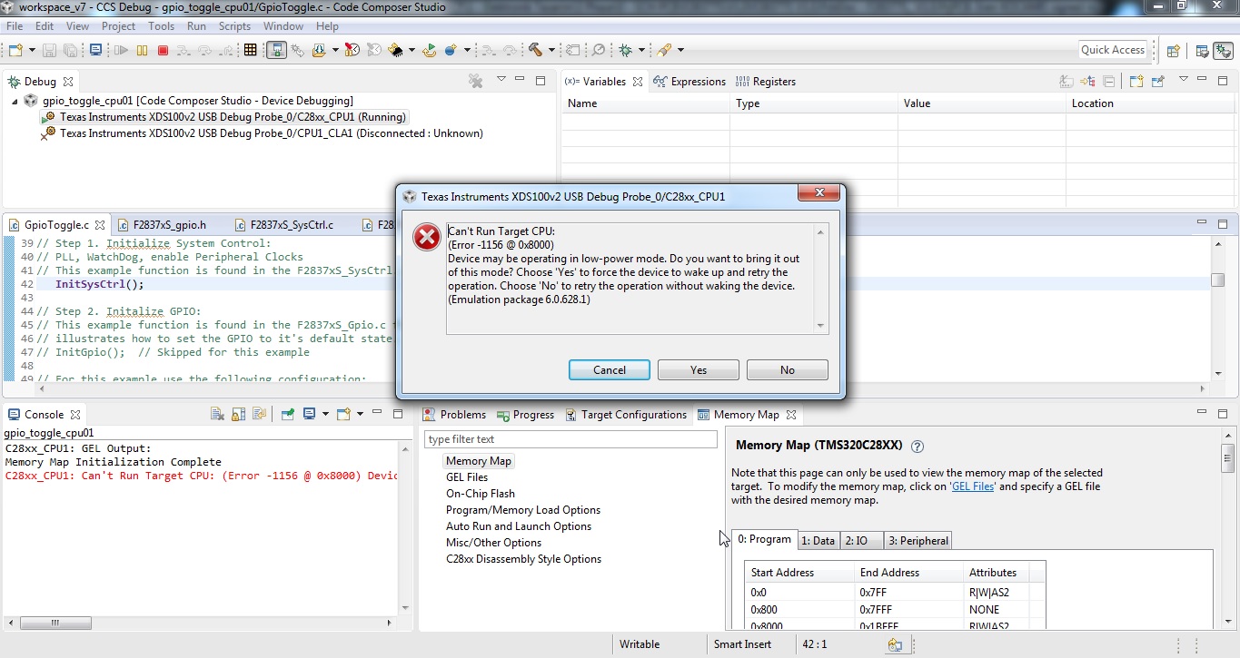

我已经使用 TMS320F28377S (176引脚)制作了评估板(您可以在附加文件中查看此板原理图的一部分)。 因此、当我想尝试这个电路板时、我已经从控制套件示例中导入了一些项目并将这个程序载入到我的电路板上(没有任何错误)、然后当我按下以在 code composer 中运行时、code composer 给出以下错误并从电路板上断开连接。
但是、当我将同一程序加载到 TI 的 F28377S Lauchpad 时、它可以在其中正常运行、不会出现任何错误。
我已经检查了所有内容,但我找不到问题。
如果你能帮助我,我会很高兴。
C28xx_CPU1:错误:(错误-1044 @ 0x0)调试探针报告了错误。 确认调试探针配置和连接、重置调试探针、然后重试此操作。 (仿真包6.0.628.1)
C28xx_CPU1:20次尝试后无法确定目标状态
C28xx_CPU1:在断开连接之前无法从目标中删除调试状态。 程序存储器中仍可能嵌入了断点运算代码。 建议您在连接之前重置仿真器、并在继续调试之前重新加载程序

    您正在使用哪种外部仿真器/调试器? 是否正确安装了驱动程序? 检查设备管理器。
    使用 XDS100V2。 如果存在任何问题、则无法在 F28377S Launchpad 上正常工作。 因为我绕过了 launchpad 上的仿真器、并将仿真器连接到那里、所以没有任何问题。
    顺便说一下、有时它会提供一个低 功耗模式的 erros (如图)
    以下是可帮助解决 JTAG 问题的 Wiki: processors.wiki.ti.com/.../Debugging_JTAG_Connectivity_Problems
