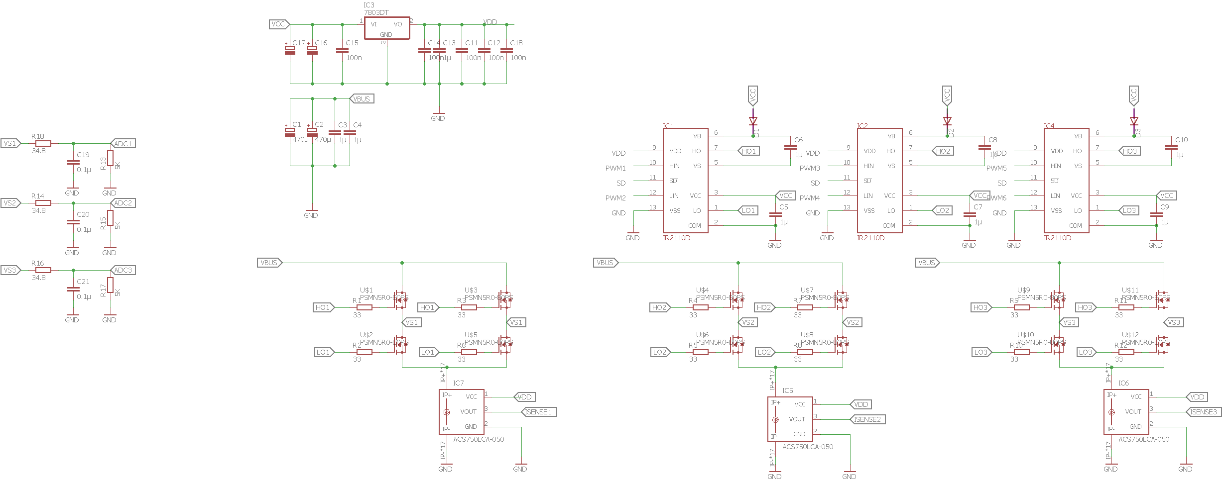

嗨、大家好、
我附加了一个应驱动 BLDC 电机的功率级原理图。
此原理图是否与 instaspin 兼容?
是否缺少任何剪切?
Daniel
    该电路可以支持 InstaSPIN-FOC、最好添加一个直流总线电压检测电路作为电机相电压。
