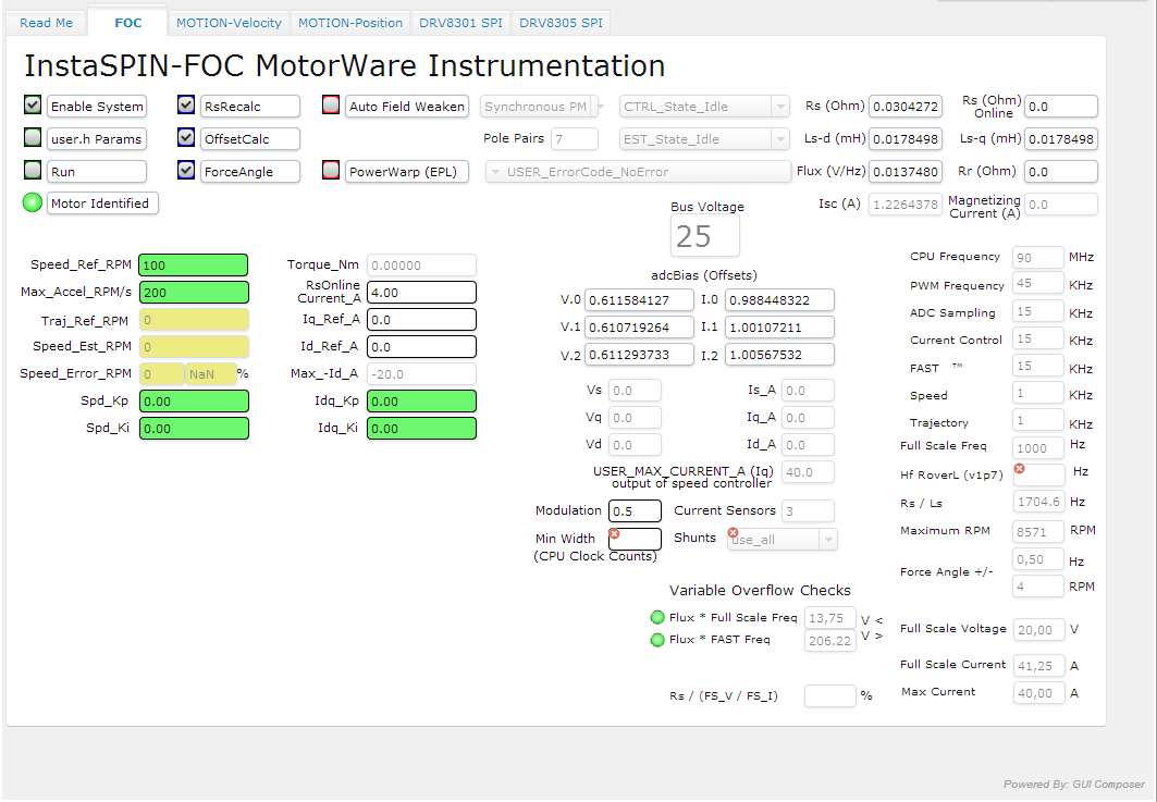

你(们)好。
我的黑客电机有问题。 我使用 lab2c 识别电机参数、看起来一切正常、 但如果值正确、我不会感到很清楚。 当我转到 lab5b 时、电机将不会运行。 我对一个较小的电机也有同样的问题、然后我添加了一个小型螺旋桨、现在运转良好。 此外、较小的值看起来更好。  此传播不受黑客的影响、电机更大、因此我认为它与空载电流无关。
我估计它取决于管道 Rs 值。 根据数据表、Rs (线-线)为0.021 Ω。 该标识表示 Rs 为0.083ohm。 LS_q 约为22uH、根据数据表似乎可以。
当我在 user.h 中输入数据表的 Rs 时、没有发生任何情况、我甚至认为它的工作效果更差。 我该怎么做才能使电机运行?
提前感谢

标识:ISC 约为1A。(通用 GUI)
    您是否有任何示波器的电机电流波形来显示问题? 运行黑客 A50电机有什么问题? 有负载还是无负载? 启动还是低速运行?
    要使用不同的速度 PI 调节器 Kp 和 Ki、请设置较小的 Kp 和 Ki 作为启动、并根据您的要求切换到其他 Kp 和 Ki 以运行。
    我的新电机有缺陷、就是这个问题、三个相中的一个具有高电阻。 我更改了电机、现在它运行正常。 无论如何都谢谢。
    现在、虽然小细节看起来要好得多、但我只是注意到了一些问题。 为什么我的 ISC 如此低? 根据通用 GUI,我的 ISC 大约为1A,但当我计算 ISC =(磁通/ LS)/ 2 π 时,我得到的 ISC 为122A。 我想知道、因为我在其他文章中看到高速或高电流电机具有更大的 ISC、我的电机的最大电流为60A。
    很抱歉问了这么多问题、但我对电机控制非常感兴趣、FOC 对我来说是新功能。
    下面是 GUI 中的小型 ISC 的图片。
