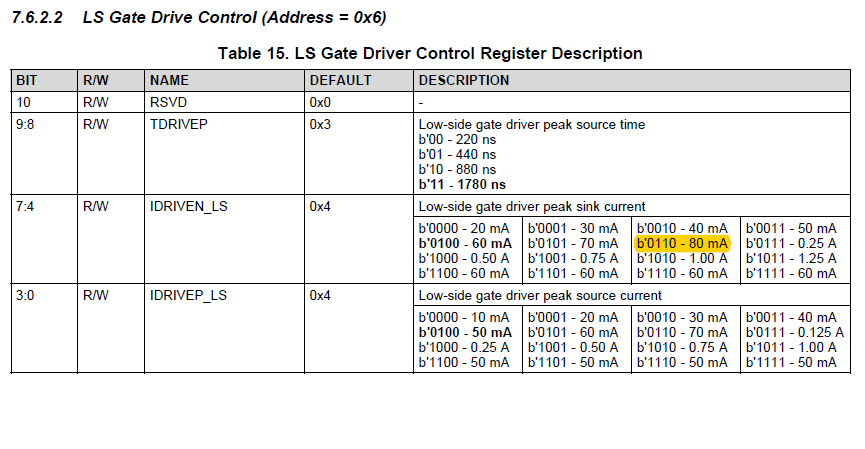

我使用 launchpad-28069M 和 BoostXL-DRV8305EVM 板、并在 motorware 中运行 lab05b。
现在、我对 DRV8305有一个问题。
我可以找到这个
ISink_LS_0p125_a =(6 << 4)、//!< IDRIVEN_LS = 0.125A
在 drv8305.h
typedef 枚举
ISink_LS_0p020_a =(0 << 4)、//!< IDRIVEN_LS = 0.020A
ISink_LS_0p030_A =(1 << 4)、//!< IDRIVEN_LS = 0.030A
ISink_LS_0p040_A =(2 << 4)、//!< IDRIVEN_LS = 0.040A
ISink_LS_0p050_A =(3 << 4)、//!< IDRIVEN_LS = 0.050A
ISink_LS_0p0660_A =(4 << 4)、//!< IDRIVEN_LS = 0.060A
ISink_LS_0p070_A =(5 << 4)、//!< IDRIVEN_LS = 0.070A
ISink_LS_0p250_a =(7 << 4)、//!< IDRIVEN_LS = 0.250A
ISink_LS_0p500_a =(8 << 4)、//!< IDRIVEN_LS = 0.500A
ISink_LS_0p750_A =(9 << 4)、//!< IDRIVEN_LS = 0.750A
ISink_LS_1p000_A =(10 << 4)、//!< IDRIVEN_LS = 1.000A
ISink_LS_1p250_A =(11 << 4)//!< IDRIVEN_LS = 1.250A
} DRV8305_CTRL06_PeakSinkCurLS_e;
但 drv8305数据表显示:
请告诉我哪一个是正确的?
谢谢。
    请参阅 DRV8305数据表以选择正确的配置。
