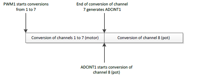

我尝试在 lab5b (drv8301-69m-kit)中实现 POT 控制。 我使用的是 hal 教程、它起作用了。 但我不知道我的"g电 位计= HAL_readb电 位器数据(halHandle);"是否位于正确的位置。
我把它放在 for 循环的 main 中。

    我应该读取 PWM 频率下的 POT 值吗?
    这起作用了->
    while (gMotorVars.Flag_enableSys)
    //读取 POT 值
    #ifdef POT
    max_rpm_pot=(USER_IQ_FULL_SCALE_FREQ_Hz*120/USER_MOTOR_NUM_POLE_PAIRS)/1000;
    电位计=_IQmpy (HAL_readbotomeData (halHandle)、_IQ (max_rpm_pot));
    #endif
    是这样吗? 目前、我对 IQ 值不了解多少、我在 TI 是新手。

    如果我将 ADC 读取(gbuteometer = HAL_readb电 位器数据(halHandle)置于主系统的 for 循环中、则频率为80MHz。 这是否不是太快?
    还是因为 ADCINT1用作触发源、所以它无关紧要?
    这意味着使用 HAL_read电 位器 Data()从电位器读取 ADC 结果,并将 ADC 结果(0~4096)转换为 IQ 值(_IQ (0.0)到_IQ (1.0))。 您可以乘以任何系数、将该值用作控制中的参考速度或扭矩。 除非您将电位计用作其他传感器、否则这不是 InstaSPIN-FOC 的反馈值。
