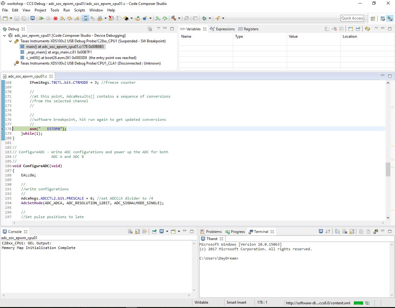

    您可以分享屏幕截图吗?
    尊敬的 Gautam:
    下面的屏幕截图显示了我的错误:
    我使用了以下源代码:

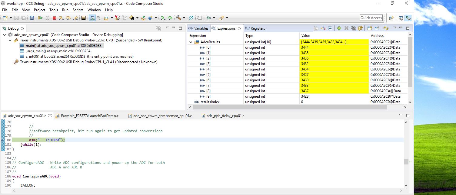

    //! //! 此示例设置 EPWM 以定期触发 ADC。 //! //! 程序运行后、内存将包含:\n //! -\b 结果:一系列来自 //的模数转换样本! 引脚 A0。 采样之间的时间根据周期 //! PWM 计时器的功能。 // //########################################################################################################################## //$TI 发行版:F2837xS 支持库 V200 $// $发行 日期:星期二6月21日13:52:16 CDT 2016 $// 版权所有:版权所有(C) 2014-2016德州仪器(TI)公司-// http://www.ti.com/ 保留所有权利$ //############################################################################################################ // //包含的文件 // #include "F28x_Project.h" // 函数原型 // void ConfigureADC (void); void ConfigureEPWM (void); void SetupADCepwm (uint16通道); 中断 void adca1_ISR (void); // //#define results_buffer_size_s/ void /uint16;/[void Resumpts1/uints/simumpts1/u.1/uints/simumpts/simum/ u.1/u.1/u./uints/simumpts;/uint16 ;/uints/simumpth。 初始化系统控制: // PLL、看门狗、启用外设时钟 //此示例函数位于 F2837xS_SYSCTRL.c 文件中。 // InitSysCtrl(); // //步骤2。 初始化 GPIO: //此示例函数位于 F2837xS_GPIO.c 文件中, //说明了如何将 GPIO 设置为其默认状态。 // InitGpio();//针对本例跳过 // //步骤3。 清除所有中断并初始化 PIE 矢量表: //禁用 CPU 中断 // Dint; // //将 PIE 控制寄存器初始化为默认状态。 //默认状态是禁用所有 PIE 中断并 清除标志//。 //此函数位于 F2837xS_PIECTRL.c 文件中。 // InitPieCtrl(); // 禁用 CPU 中断并清除所有 CPU 中断标志: // IER = 0x0000; IFR = 0x0000; // //初始化 PIE 矢量表,其中包含指向 shell 中断 //服务例程(service routines,ISR)的指针。 //这将填充整个表,即使在 本示例中未使用中断//也是如此。 这对于调试很有用。 //可以在 F2837xS_DefaultIsr.c 中找到 shell ISR 例程 //此函数可在 F2837xS_PieVect.c 中找到 // InitPieVectTable(); // //映射 ISR 函数 // EALLOW; PieVectTable.ADCA1_INT =&adca1_ISR;//针对 ADCA 中断1的函数 EDIS; // //配置 ADC 并为其加电 // ConfigureADC(); // 配置 ePWM // ConfigureEPWM (); // //将 ADC 设置为通道0上的 ePWM 触发转换 // SetupADCepwm (0); // //启用全局中断和更高优先级的实时调试事件: // IER |= M_INT1;//启用组1中断 EINT;//启用全局中断 INTM ERTM;//启用全局实时中断 DBGM // 初始化结果缓冲 区// for (resultsIndex = 0;resultsIndex < results_buffer_size;resultsIndex++) { AdcaResults[resultsIndex]= 0; } resultsIndex = 0; bufferFull = 0; // //启用 PIE 中断 // PieCtrlRegs.PIEIER1.bit.INTx1 = 1; // 同步 ePWM // EALLOW; CpuSysRegs.PCLKCR0.bit.TBCLKSYNC = 1; // //在循环中无限期地进行转换 // 操作 { // //启动 ePWM // EPwm1Regs.ETSEL.bit.SOCAEN = 1;//启用 SOCA EPwm1Regs.TBCTL.bit.CTRMODE = 0;//取消冻结、并进入递增计数模式 // //等待、而 ePWM 导致 ADC 转换、然后导致中断、 //填充结果缓冲区,最终设置 bufferFull //flag // while (!bufferFull); bufferFull = 0;//清除缓冲区已满标志 // //停止 ePWM // EPwm1Regs.ETSEL.bit.SOCAEN = 0;//禁用 SOCA EPwm1Regs.TBCTL.bit.CTRMODE = 3;//冻结计数器 // //此时,AdcaResults[]包含一系列转换 //从所选通道 // // //软件断点,再次点击运行以获取更新的转换 // asm (" ESTOP0"); }while (1); } // 配置 ADC -写入 ADC 配置并为这两 个//都加电 ADC ADC A 和 ADC B // void ConfigureADC (void) { EALLOW; // //写入配置 // AdcaRegs.ADCCTL2.bit.prescale = 6;//将 ADCCLK 分频器设置为/4 AdcSetMode (ADC_ADCA、ADC_resolution_12位、ADC_SIGNALMODE_SINGLE); // //将脉冲位置设置为晚期 // AdcaRegs.ADCCTL1.bit.INTPULSEPOS=1; // //为 ADC 加电 // AdcaRegs.ADCCTL1.bit.ADCPWDNZ = 1; // //延迟1ms 以允许 ADC 加电时间 // DELAY_US (1000); EDIS; } // // ConfigureEPWM -配置 ePWM SOC 和比较值 // void ConfigureEPWM (void) { EALLOW; //假设 ePWM 时钟已启用 EPwm1Regs.ETSEL.bit.SOCAEN = 0;//禁用组上的 SOC EPwm1Regs.ETSEL.bit.SOCASEL = 4;//在递增计数时选择 SOC EPwm1Regs.ETPS.bit.SOCAPRD = 1; //在发生第一个事件时生成脉冲 EPwm1Regs.CMPA.bit.CMPA = 0x0800; //将比较 A 值设置为2048个计数 EPwm1Regs.TBPRD = 0x1000; //将周期设置为4096个计数 EPwm1Regs.TBCTL.bit.CTRMODE = 3; //冻结计数器 EDIS; } // SetupADCepwm - Setup ADC ePWM acquisition window // void SetupADCepwm (uint16 channel) { uint16 acqps; // //根据分辨率确定最小采集窗口(在 SYSCLKS 中) // if (adc_resolution_12bit = AdcaRegs.ADCCTL2.bit.resolution) { acqps = 14;//75ns } 否则、//分辨率为16位 { acqps = 63;//320ns } // //选择要转换的通道和转换结束标志 // EALLOW; AdcaRegs.ADCSOC0CTL.bit.CHSEL =通道;//SOC0将转换引脚 A0 AdcaRegs.ADCSOC0CTL.bit.ACQPS = acqps;//采样窗口为100个 SYSCLK 周期 AdcaRegs.ADCSOC0CTL.bit.TRIGSEL = 5;// ePWM1 SOCA/C 上的触发 AdcaRegs.ADCINTSEL1N2.bit.INT1SEL = 0;// SOC0结束将设置 INT1标志 AdcaRegs.ADCINTSEL1N2.bit.INT1E = 1;//启用 INT1标志 AdcaRegs.ADCINTFLGCLR.bit.ADCINT1 = 1;//确保 INT1标志被清除 EDIS; } // // adca1_ISR -在 ISR 中读取 ADC 缓冲 区// 中断 void adca1_ISR (void) { AdcaResults[resultsIndex++]= AdcaResultRegs.ADCRESULT0; if (results_buffer_size <= resultsIndex) { resultsIndex = 0; bufferFull = 1; } AdcaRegs.ADCINTFLGCLR.bit.ADCINT1 = 1;//清除 INT1标志 PieCtrlRegs.PIEACK.all = PIEACK_Group1; } // //文件结束 //

    或者我必须设置读取 ADC 的引脚?
    您好、Kanthanet、
    对于您的问题、请发表以下几篇文章:
    当程序到达 Estop 时、它基本上已经完成运行;这是预期的操作、而不是错误。 然后、您可以直接检查 AdcaResults[]或 ADC 硬件结果寄存器的内容。

    现在、我可以看到我的电流传感器的值、但是、
    在使用万用表测量时、我得到的值与下图不同、这是一个问题:
    实际上、它应该是2500、以及如何将 int 更改为 float?

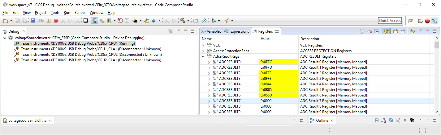

    我认为 Launchpad A/D 不喜欢负电压或高于 VRefHi 的电压。
    我看到 F28069部件的数字 I/O 电压为5伏。
    您的 adaResultsReg 中的值看起来可疑。 它们彼此非常接近。
    这是我的板的快照。 LaunchXL-F28379D
    已确认:对任何引脚施加5V 电压几乎肯定会损坏器件。
    为避免损坏、您不应向任何模拟或数字引脚施加小于-0.3V 的任何电压、也不应向高于 VDDA + 0.3V (模拟引脚)或 VDDIO + 0.3V (数字引脚)的任何电压。
    对于大多数数字 IO 和 ADC 输入引脚、如果您提供限流电阻器、则可以担心流入引脚的钳位电流。 应将电流限制为+/-2mA (连续)、并且所有引脚之间的总瞬时电流不应超过+/-20mA。
