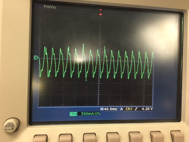

我使用 F28027F controlCARD + Hvkit 来运行 ESTUN 伺服电机、我尝试运行 lab02b 来识别电机。  Motorware 版本为 v18
 我设置 USER_MOTOR_RES_EST_CURRENT = 0.5、USER_MOTOR_IND_EST_CURRENT =-0.5、USER_MOTOR_FLUX_EST_FREQ_Hz = 40。 我将在帖子中附上 user.h。
我完成了 lab02b 并获得了电机 ID。 但是、当电机 ID 进入 RatedFlux 时、电机不能平稳旋转。  电机在 2.52秒后正常旋转、并且仍然处于额定磁通状态。 我在电机 ID 之后设置 gMotorVars.Flag_Run_Identify 标志。 但是、电机无法 在0.1krpm 时成功启动。  我将 SPED_ref 更改为0.5 amd 电机启动以平稳旋转。  但电流波形不是 纯正弦波。
但是、我使用 F28069M controlCARD 运行相同的硬件设置(电机+ hvkit+电源) 和相同的电机参数。  旋转 电机没有问题。
请告诉我如何在 F28027F 上调优 ESTUN 电机 ? 因为我在 F28069M controlCARD 上没有问题、而在 F28027F controlCARD 中没有问题。 感谢 您提前回复。
e2e.ti.com/.../7444.user.h
[F28027F 斜升+额定磁通电流波形]
[EST_State_Ls 电流波形]
[0.5krpm 电流波形]

    感谢你的帮助。 我发现我没有更改 F28027F controlCARD 开关。 因此、ADC 反馈信号不正确。 在我更改开关后、它工作正常。 谢谢!
