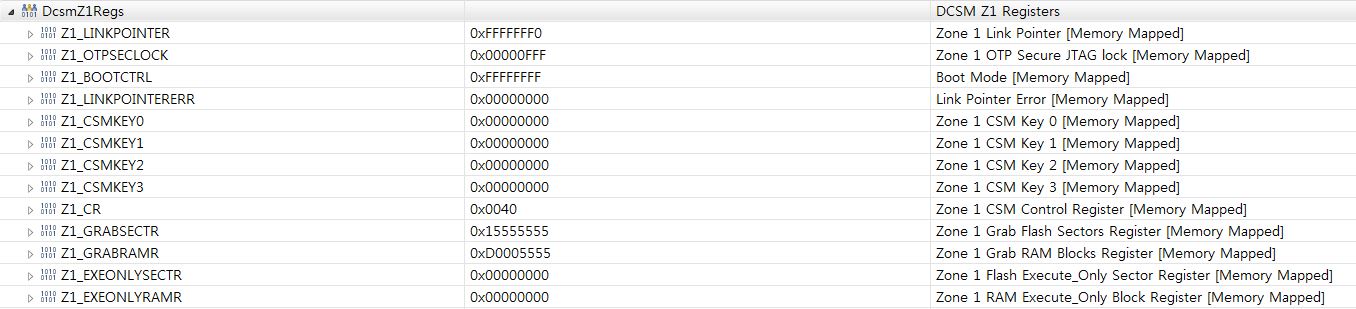

我正在测试 DCSM 的"安全复制代码"函数
因此、我将'csm_SCC_reset_cpu01'项目导入我的工作区并使用闪存构建配置进行构建。
并运行应用程序。
但我认为...   SafeCopyCodeZ1 (32、(UINT16 *) 0xC000、(UINT16 *) 0x80000); <- 此行不起作用
我检查了两个内存区域... 但0xc000区域不会从"0"更改为
我不明白为什么需要计时器功能?? 在本示例中...
有人知道这一点吗??
这里是我的 DCSM Z1设置。
    该函数返回什么?
    您是否正在从 EXEONLY 存储器复制到 EXEONLY 存储器?
    SAL
    另外、请确保在复制后检查 RAM 中的内容时、解锁该区域、因为在不解锁该区域的情况下无法读取 EXEONLY RAM。
    Vivek Singh
    感谢您的回复
    0xC000 -> GS0RAM
    0x80000 ->扇区 A
    不。。。 扇区 A 是只执行扇区。 GS0RAM 不是只执行 RAM
    但该代码是 controlSUITE 提供的示例代码。 我没有改变任何东西...
    测试板也是解锁状态。
    [引述]不是。。。 扇区 A 是只执行扇区。 GS0RAM 不是只执行 RAM [/报价]
    应使用 SafeCopyCode 函数将代码从 EXEONLY 闪存扇区复制到 EXEONLY RAM。 GS0RAM 是非安全 RAM、此函数不允许将代码复制到非安全 RAM。
