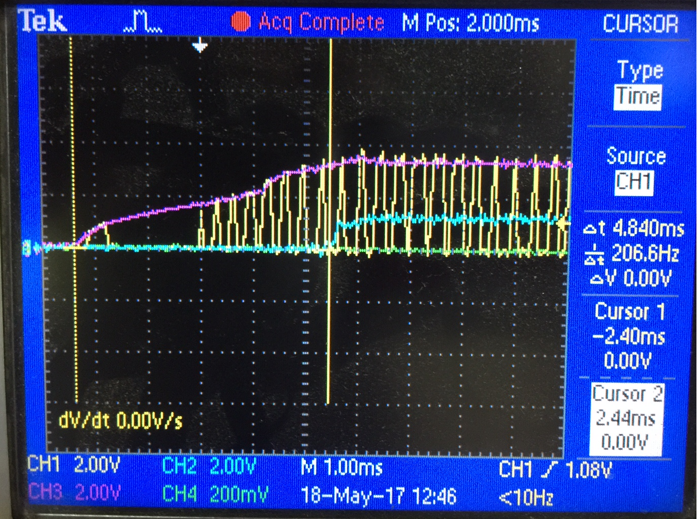

    我在此处附上的示波器中进行了捕获、以便让您正确理解。
    基本上、在电源部分、我有一个 LDO、即 TPS70445 (具有两个固定输出)。 OUT1为 IO 的3.3V 电源、为内核生成1.2V 电源。
    为了进一步消除噪声、我放置了几个电容器来使其平滑。
    代替 FB1和 FB4、我已将链路短路(无电阻器)。

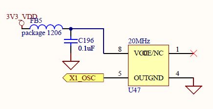

    现在、对于晶体、我采用3.3V 电源、
    正如您提到的、两个电源(内核和 IO)应该同时打开(也写入器件数据表中)。 我在上电期间尝试捕获波形。 我找到了以下结果。
    这里的通道1 (yello)-时钟电源
    通道2 (蓝色)-内核电源
    通道3 (粉色)- IO 电源
    观察到这些波形后、我怀疑 IOsuppy (3.3V)是首先生成的。 4.3ms 后生成1.2V 内核电源。 因此、如果此延迟在配置过程中导致任何问题、我们可以对电源部分提出疑问。
    我已经阅读了一份应用报告(SLVA073A)、其中重点介绍了双电源 DSP 的电源序列。 在第5页、 他们建议在 IO 之前同时为内核加电、以实现正确的外设操作。在这里、我的结果中、似乎内核是在一段时间后提供的。
    我断开了 CAN 电缆的公共接地。 在中、CAN 电缆 m 仅使用 CANH 和 CANL 引脚、因此仅使用2根导线。
    如果这不是问题、那么我需要重点关注哪个部分。 请指导我。
    感谢您的宝贵回复 Joseph。

    大家好、
    感谢您提供更多详细信息并对电源轨进行示波器截图。  内核和 IO 电源定序似乎不是问题 、但我 对时钟电源有疑问。  您表示黄色是时钟源、您可能意味着黄色是时钟源、在本例中、您将为28377D 提供20Mhz 的时钟源?  如果这确实是到时钟芯片的电源线、那么这是一个问题。  无论如何、我假设这是进入您的 DSP 的时钟。  在我们讨论时钟源主题时、我还有几个问题:
       1) 您是否有时钟芯片的参数、如精度和抖动、是否曾尝试对时钟源进行范围界定?
       2) 当两个节点同时上电以及一个节点一个接一个上电时、您是否有机会单独测量 DSP 的时钟输入?
       3) 设置 CAN 模块时、选择的时钟源是什么?  (即-使用 C2000Ware 或 controlSUITE CAN 例程时、这是 CANClkSourceSelect 函数)。  它是来自 X1输入还是 SYSCLK?
    最后、您是否可以访问 CAN 接口(例如:National Instruments 8473或类似设备)、您可以连接到 PC 以便监控 CAN 总线上的活动?  这将是一个有用的工具、可帮助您监控 CAN 总线活动并简化调试过程。
