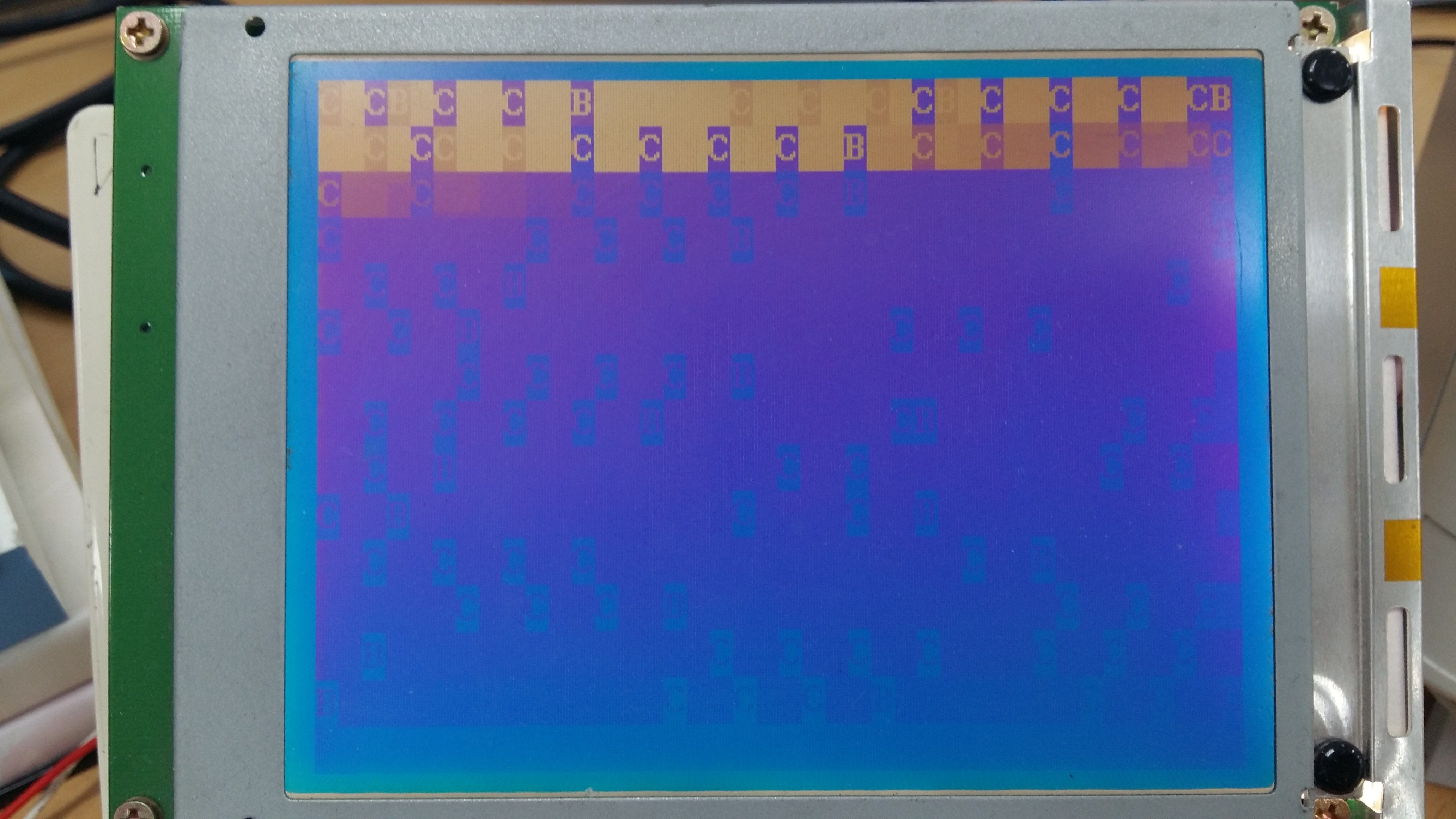

通过 SCI TXDA 连接、LCD 显示器应如下图所示...
    edii、
    请描述您的问题吗?
    请确保包含任何屏幕截图(如果有)。
    Vince Rodriguez
    你(们)好
    是的,当然。 SCI-A TXDA 正在发出错误信号,而不是显示 ADC.RESULT 值。 我想通过 SCI-A TXDA 连接查看 LCD 监视器电压传感器值。 为此,我使用 ASCII 格式。 代码 main 为:

    下面的 LCD 显示器图片当前错误地以十进制格式显示 ADC 值。
    文森特
    您能快速回答吗?
    edii、
    从液晶显示器上看,我不认为十进制到 ASCII 转换是唯一的问题。
    下面是一些调试步骤、我将执行这些步骤以查看我们是否可以隔离问题。
    1.检查您需要发送 LCD 显示器的数据包格式。 您可能不仅需要发送 ASCII 字符、还需要发送 ASCII 字符。
    2.在 ASCII 转换函数内设置断点,并检查以确保正确转换为 ASCII。
    让我知道这是怎么发生的。
    Vince Rodriguez
    你好,Vince!
    仅发送 ASCII 字符值 LCD 显示器。
    2.我在 ASCII 转换函数中设置了断点,这是一个一定的延迟,但成功了。
    edii、
    设置断点时、ASCII 转换函数的值是否正确?
