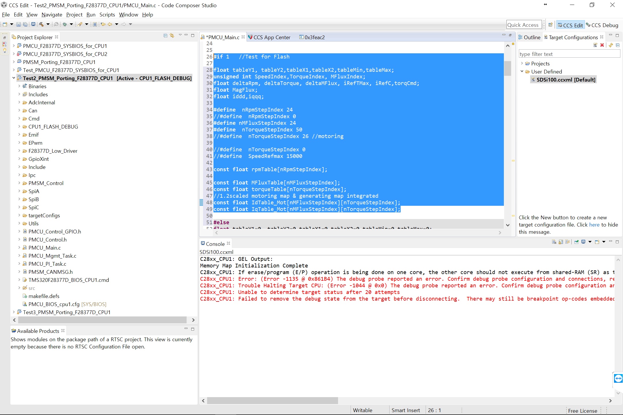

我已将 TMS320F28377D 与 SYSBIOS 结合使用、它直到现在都能正常工作(通过仿真器进行闪存引导并关闭/打开电源)
在添加了一些具有以下初始值的变量和表后,“通过断电/打开进行闪存引导”不起作用,但是“通过仿真器进行引导”正在起作用(下载到闪存后由 emualtot 启动)。
如果在变量上方重新映射、则会发生变化。 我根本无法解决此问题。  请查看随附的项目和命令文件以及 bios.cfg 和 MAP 文件。
请帮助我找到线索。

    不工作意味着什么?
    您是否确保为引导至闪存模式设置引导引脚?
    您是否有任何指示应用程序是否从闪存开始执行的 GPIO 切换或其他签名?
    在编译代码时、您是否收到任何警告/错误?

    检查新表的映射位置。 如果要将它们映射到闪存、请尝试将它们声明为 const 类型。

    您好、Vamsi、
    闪存模式的引导引脚是可以的, 因为如果不包括这些变量和表, 它就可以工作,所有任务和函数都可以工作(所以我在 BIOS_start()之前看到串行输出消息。
    尽管条件相同、但如果包含这些条件、则会反复重新启动(我看不到串行输出消息)

    您是否尝试将表声明为 const 类型?

    您好、Vamsi、
    是的、但 问题仍然相同。
    JY Koh
    您好、Vamsi、

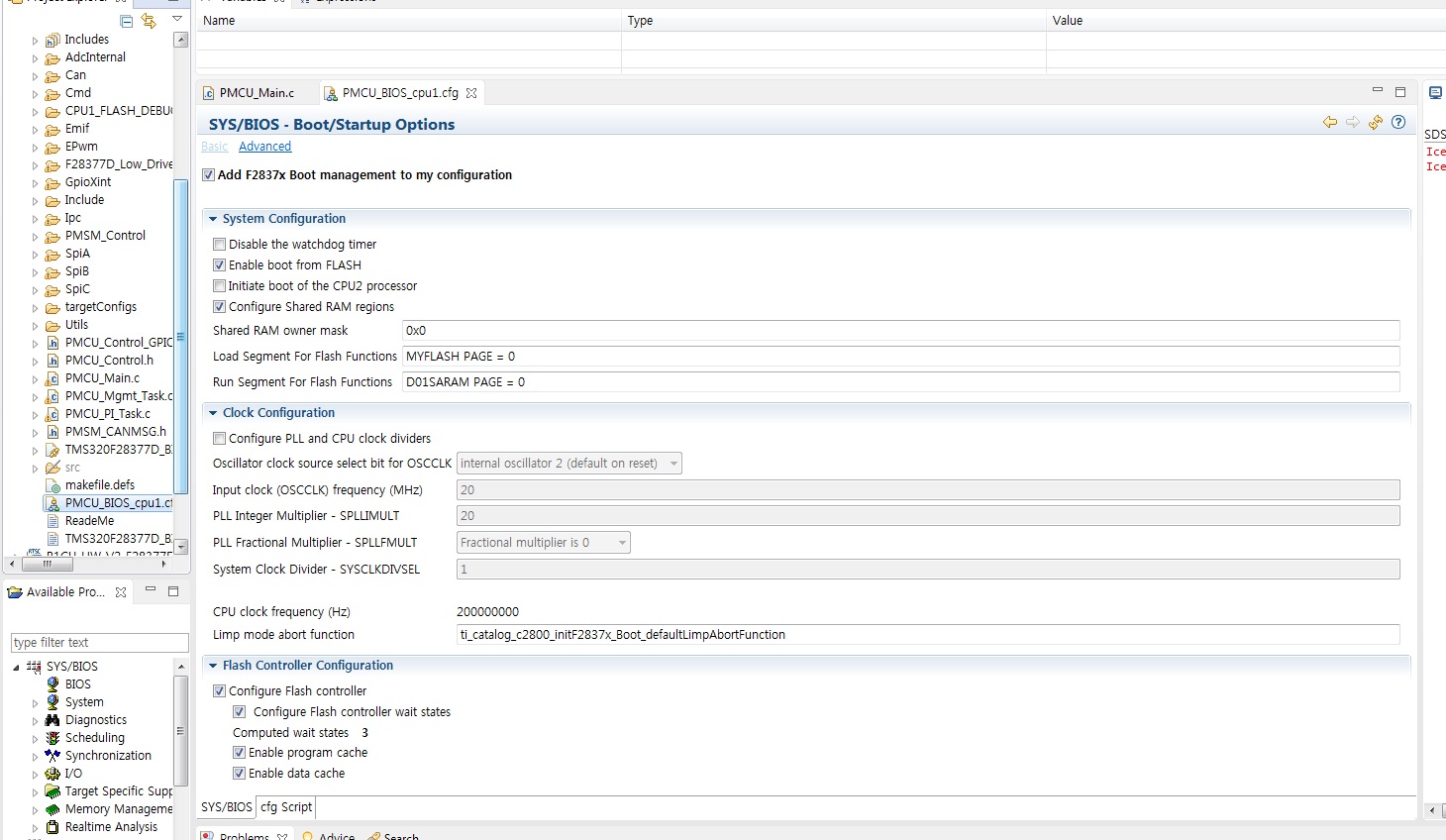

    如果我用非初始化值更改了这些变量和表、则它将通过断电/通电工作。
    它似乎释放了.cinit .ebss 、因此 CMD 文件会丢失。
    我将再次附加映射文件和 BIOS.cfg 以及 CMD 文件。
    如何在 main()之前逐步使用 SysBIOS 调试引导过程?

    您好、Vamsi、
    该问题再次出现、 原因是看门狗。
    现在、它在禁用看门狗计时器后工作
    感谢您的支持。
