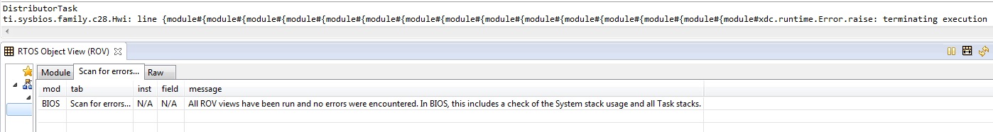

    实际上、我无法复位、因为器件不再复位。 我不知道发生了什么变化,很抱歉给您带来不便。
    现在、程序会产生运行时错误、并且中止执行:
    以下是我调用闪存 API 函数的方法:

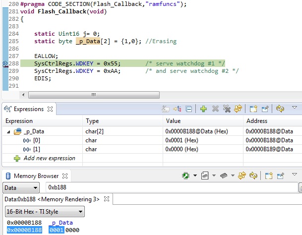

    此外、在 Flash_CallbackPtr 函数中有一些我不理解的内容、也许它会提供一些信息。
    当_p_Data 声明为动态(字节_p_Data[2]={2、2};)时、初始化无法正常工作、两个元素都设置为0。 每个元件应该被单独初始化以获得正确的值。 不管怎样、该程序仍然无法正常工作。
    当_p_Data 被声明为静态字节_p_Data[2]={2、2}时、 初始化是正确的并且程序运行良好、无错误。

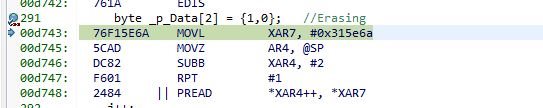

    这是我在停止程序时看到的。
    _p_Data 的动态声明
    _p_Data 的静态声明
    帕洛马
    这并不一定意味着变量未被初始化。 编译器可能只是在第一种情况下使用它之前对其进行初始化。 "静态"和"易失性"可能会导致编译器在函数开始时在声明它们时对它们进行初始化。

    我认为我发现了正在发生的情况。
    正如您所建议的、我已经逐步执行汇编代码、我可以看到 DSP 需要一个闪存地址来解码阵列动态初始化。
    此代码位于 Flash_CallbackPtr 中,因此无法访问该闪存地址。
    在其他初始化中,解码不需要闪存地址,因此 API 可以正常工作。
    你怎么看?
    这是否也能解释不可预测的执行或运行时错误?
    帕洛马
    这是可能的。 需要将调用闪存 API 的闪存 API 代码和代码加载到闪存中、然后从 RAM 复制并运行。
